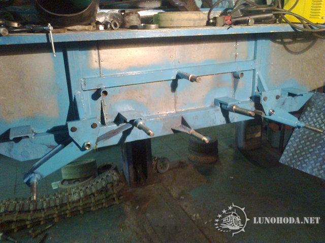

Добавлю для наглядности балансир с рессоркой.

Вот еще вариантик из свежего.

Я думаю все за ток нужен рабочий вариант для однокатковой схемы.Mosrentgen писал(а):Я за подвеску -хоть какую ,а на тракторе и так покататься можно!!!!

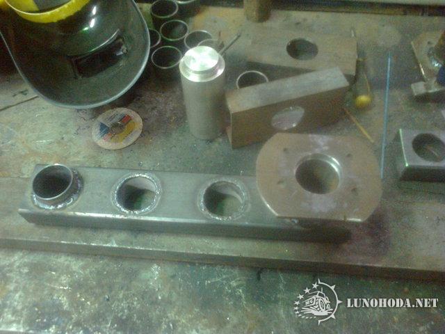

Темку рановато ибо строю неспешно по мере подхода комлектующих и вдохновения.shap писал(а):шнивовод
С почином, однако! Надо б тему создать. А с какой целью сделаны по 2 круглых отверстия на рычагах
А в отверстия вварены кольца из 3 мм. трубы для усиления рычага.

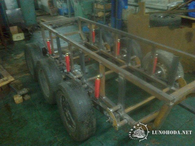

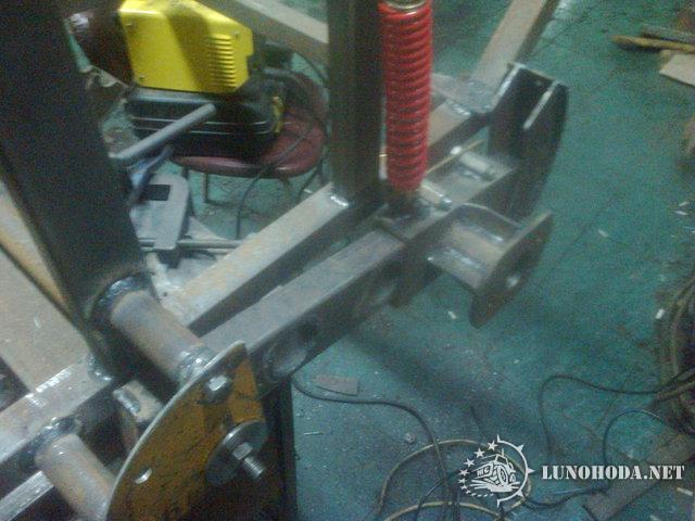

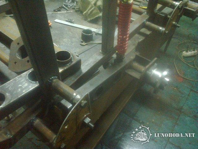

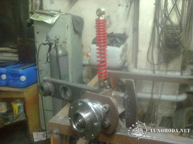

Подкину своих дровишек в разговор:
На мой взгляд подвеска необходима - повышает скорость передвижения, увеличивает живучесть и ресурс аппарата, ну и комфорт повышает тоже.
Мы остановились на четвертьэллептических рессорах в качестве упругого элемента:
1. Дешево. Использованы со всей округи от москвичей.
2. Просто. Количество деталей по сравнению с пружинами меньше.
3. Удобно в регулировке. Для самодельщика немаловажно, т.к. нет расчетов и нет возможности в экспериментах. А так пихай туда-сюда листы (меняя их количество), толщина листов также (у москвича точно) бывает разная, менять можно и длины листов... За счет этих действий можно менять общую жесткость рессоры и ее нелинейность
4. рессора также частично разгружает и опору рычага от боковых нагрузок от катка.
5. за счет внутреннего трения нет нужды в амортизаторах.
6. Попавшим поленом хрен вырвешь, чего нельзя сказать о пружине.
7. рессору можно частично спрятать в коробчатом рычаге.
О торсионах - все хорошо, но дорого. Эта тема скорей для Приморья или развитого бюджета.
