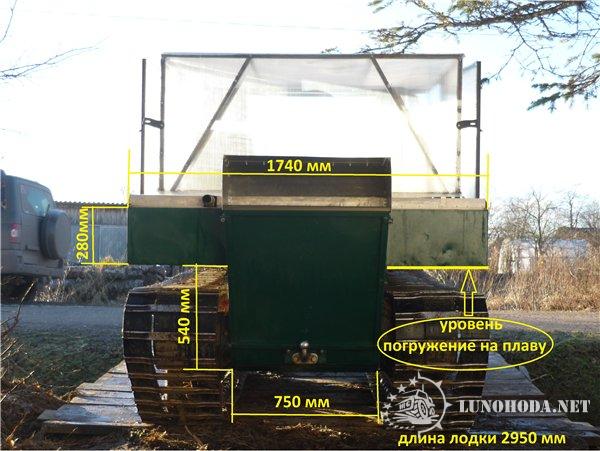

александр....можно увас узнать размеры лодки и размер пластины на которой крепится супорта...спасибо [:})

bylik писал(а):александр....можно увас узнать размеры лодки и размер пластины на которой крепится супорта...спасибо
извиняюсь за столь долгий ответ,супорт крепетя на пластине 6 мм
