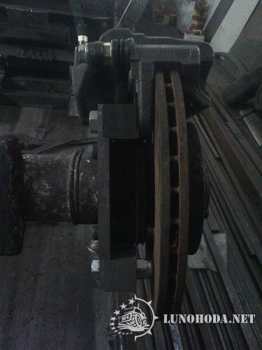

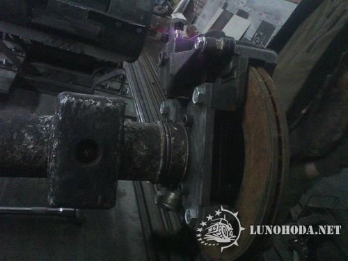

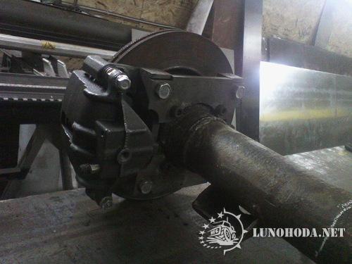

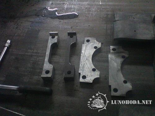

Примерены дисковые тормоза на мост, оставлена возможность нацепить по второму суппорту на сторону.
комплект на одну сторону:
В сборе:
Чертежи нашел на просторах сети, малость изменил под свои цели, а размеры, дурень, не проверил, так и отдал в работу. Пришлось по месту дорабатывать напильником. :)

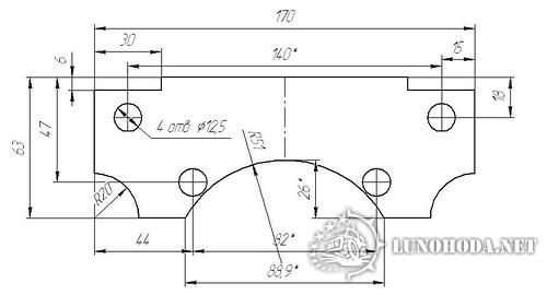

виталий...а можно такой комплект крепления супорта под заказ закозать?
tsiplev
Сообщения: 137
Зарегистрирован: 28 ноя 2010, 19:09
Имя: Виталий
Откуда: Владимир
Сообщение tsiplev »

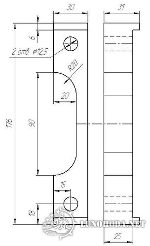

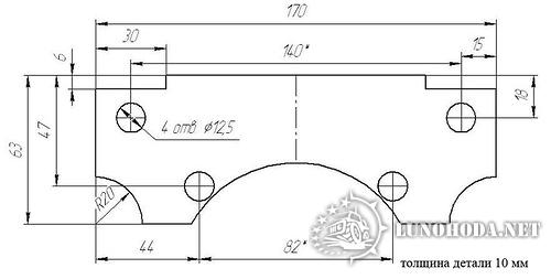

Вот чертежи деталей уже с исправленными размерами, сам заказывал за деньги в местной мастерской.

Заметил что пары размеров не хватает, вот верный чертеж.
Модераторы, поправьте пожалуйста. :oops:

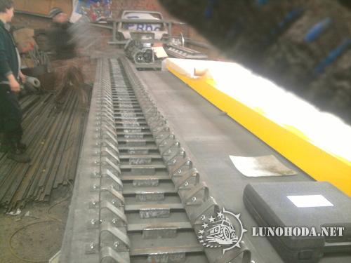

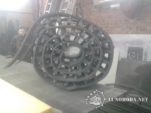

Сегодня в четыре руки и два шуруповёрта за 3,5 часа были собраны гусеницы. Транспортерка нарезана и просверлена накануне.

tsiplev
Красиво...
