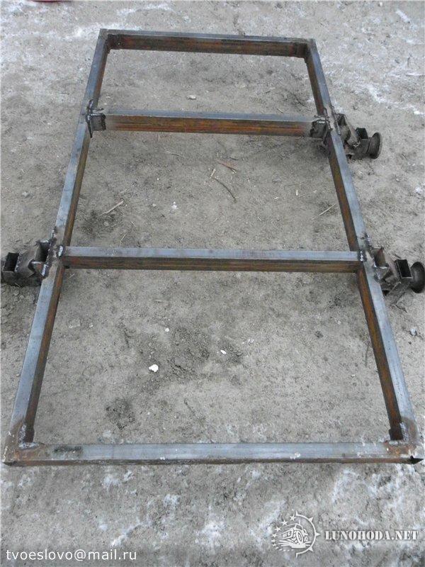

Я не собираюсь таскать такие пачки, как на фото.
Подождите, посмотрите на раму мою, когда она будет готова.
По опыту, на сыромятине (мотоблок Нева) я таскал в прицепе песок по верх бортов с горкой + я 70 кг, не дышло (правда я его обваривал) не кузов, если его так можно обозвать не развалились, а там такая жестянка. Таскал по несколько км., несколько дней.
Понятно что чем больше и толще железо и крепче, то и таскать можно больше (если ДВС и трансмиссия позволяет). Я же делаю трактор что бы таскать на короткие расстояния 1-2 хлыстов.

То, что показано на картинке, нежизнеспособно :stop:

Рама из профиля 40х60х2?
Если да, вырвет нафиг с мясом. Я не таскал хлысты, хватило веса вездехода :)))

80х40х2

Один черт, стенка 2 мм. Вот где варил, там и порвет. При поворотах вся нагрузка пойдет на борт. Раз 10 хватит съездить, на 11 раз порвет :(
Лучше сразу переделай, пока не поздно [:})

Колеса как планируешь ставить, "наоборот" ?

Катки крепятся стандартно, внешней стороной наружу. Звезды наоборот.
По раме буду думать.

одного не пойму зачем таким образом натягивать гуслю, когда можно было задней балкой. и вообще я не пойму сколько катков будит если два то это мало под ваши запросы как вы будите все комплектующие размещать .двигатель, одна лебёдка у вас что стоит. сами где сидеть будите также щит. только я не понял какой щит по принципу трелевочника или как на МТЗ ставят.. вы бы хоть схему нарисовали. примерно рулеткой все прикинули, все ваши размеры.
прислушайтесь к мнению других здесь людей которые имеют опыт в вездеходостроении .
4х4=4
Тебе алекс727 правду говорит, вырвет с мясом :(
