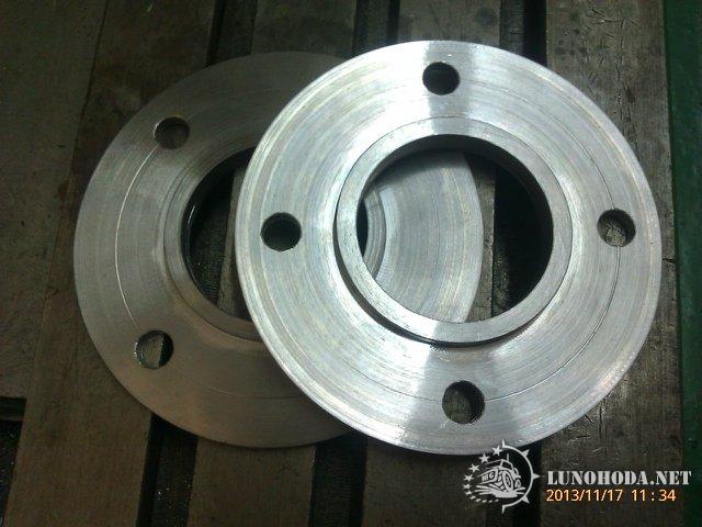

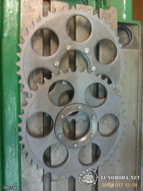

Немного токарно-фрезерных работ

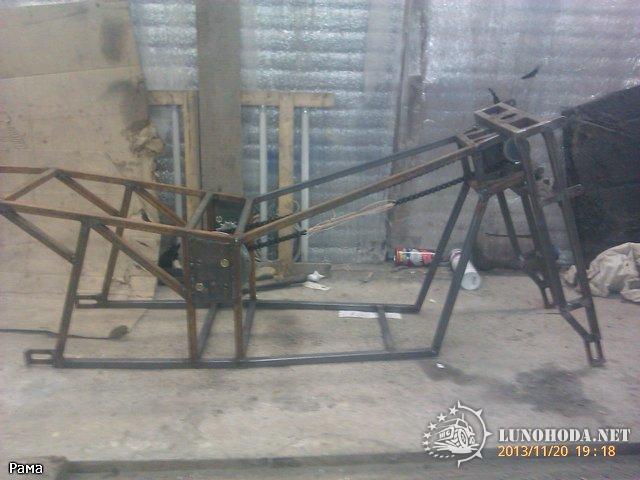

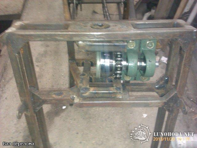

Продолжаем эпопею. Поставил промвал и вал перелома.

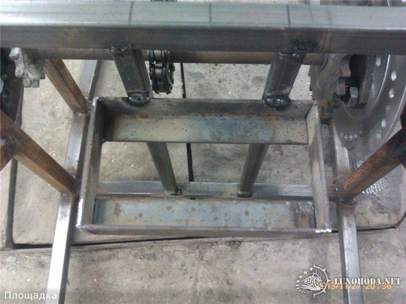

Бак на месте.
Площадка под аккумулятор.

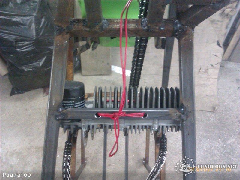

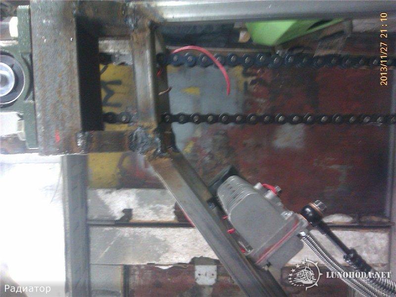

Маслянный радиатор на законном месте.

Я бы сначала двигатель поставил. Что бы потом не пришлось резать по новому

Алексей Ка писал(а):Площадка под аккумулятор.
Под танковый аккумулятор!? :oops:
Полегче вариации площадочки не реализовать случаем?
Алексей Ка писал(а):Маслянный радиатор на законном месте.
Есть мнение, если планируются говны реальные, что его заккекерит в этой позиции. Квадроциклисты выносят радиаторы чуть ли не на рулевую колонку, что есть не столь не разумно в полноприводной мопетке.
Бонусом возможность установки миникарлсона на 12В от не автомобильной техники.

:) Раму по движку делал - всё входит и выходит , на днях крепления отфрезерую чтоб натяжку осуществлять и будет всё ок.
lunatik
Площадка по минимуму - 9*15 см , сверху будет резиновый хомут , не из жести-же её делать.
Радиатор в 35 см от среза рамы , что порядка 70 см от земли , с учётом защиты двигателя и полноценного крыла думаю грязюке там не бывать. Да и это не радиатор , а правильнее сказать конвектор- ему и вентилятор не нужен. Поднял на максимум сколько хватило родных шлангов.

Грязь туда точно не дотянется. Это не квадрик. В жиже и говне на нем верхом все-равно не поедешь т.к. трудно и по говнам переступать и мотаком управлять.

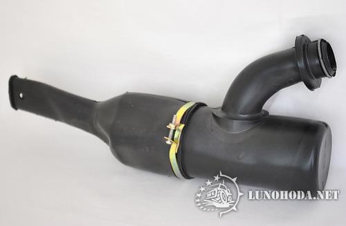

Вот такой вопрос. Фильтр воздушный - кто какой ставит ? Я родной купил не глядя - просто огромная раскоряка - ни как не впихнуть.
Нулевой не предлагать !
Копай

Алексей Ка писал(а):Вот такой вопрос. Фильтр воздушный - кто какой ставит ? Я родной купил не глядя - просто огромная раскоряка - ни как не впихнуть.
Хочу попробовать вот такой, только будет ли с ним нормально работать...цена 380р

Чё за зверь ? Размер ? Какой фильтрующий элемент ? Ссыль дай.

Я такой купил (по моему 250) в руках покрутил и повесил на стенку. Не очень как то.

Алексей Ка писал(а):Копай
Воздушный фильтр Альфа....фильтрующий элемент бумажный цилиндрический. Меня устроила его форма. Стоять он у меня будет под баком с правой стороны, вдоль рамы. Если производительсти хватит, буду искать другой

А к карбюратору как? На трайке например диаметр на впуске в карб. 43мм, а фильтр в районе 30

Думаю взять элемент фильтрующий небольшой и сгородить под него корпус. Смотрел сейчас - есть 15*15 см размером.

Алексей Ка писал(а):Я родной купил не глядя - просто огромная раскоряка - ни как не впихнуть.
Тоже родной взяли , думаю что через удлинитель или сантехнические уголки пристроим .
