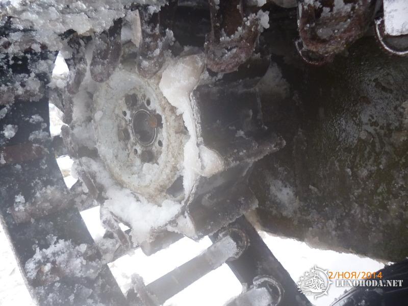

Снег почти весь растаял, на дороге снежная каша, которая налипает на балансиры...

михаил_83
На звезду не налипает?

Stac писал(а):михаил_83
Звезда "чистая",

artyom писал(а):михаил_83
просмотрев твою тему, подскажи что от звезды ведущей с резиновыми зубьями отказался, в пользу металической?
Зубья были на звезде пластик., Заменил так как летом быстро изнашиваются. ну и диаметр звезды был маловат, (всего три зуба в зацепе, щас пять)
С металлическими звездами прошел километров 200 (глина, болото) износа пока нет... [:})

а высота зуба на звезде какова?

bacs писал(а):а высота зуба на звезде какова?
Точно уже не помню, примерно 4см.

Благодарю. ещё один вопросик. что если место металлического зуба применить резиновый с ножей от КДМок и тракторов у тех резинок толщина как раз 40-50 мм или все таки лучше металлические? хотелось бы узнать мнение бывалых.
вот пример http://www.rs-specmash.ru/netcat_files/ ... s_1_3_.jpg
Ездил на выходные в деревню, замерил, ровно 4см.

Резина должна быть очень крепкой и с кордом у основания - это раз , второе - зуб должен быть широким и длинным , третье - высота не выше трака желательна , в четвертых - в постоянном зацеплении не 2 -3 трака а 5 - 6 , ну и последнее - само зацепление должно быть идеалным со всеми зубьями . И будет работать на ура .

спасибо за советы! будем думать как лучше. а что касается резинок толщина у них как раз 40 мм. есть разные есть просто резина есть тряпичный корд есть металлический и самое интересное то что с металлическим кордом ходит в два раза меньше чем с простыми

У меня зубья из резины от отвалов КМ, пока все гут.
