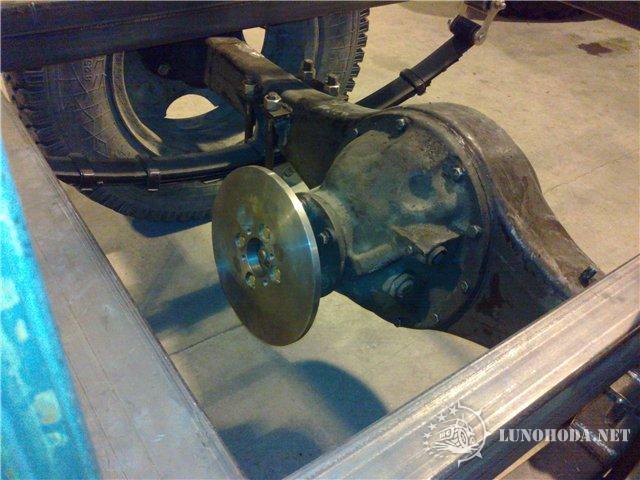

тормозной диск, он же переходник под уазовский кардан

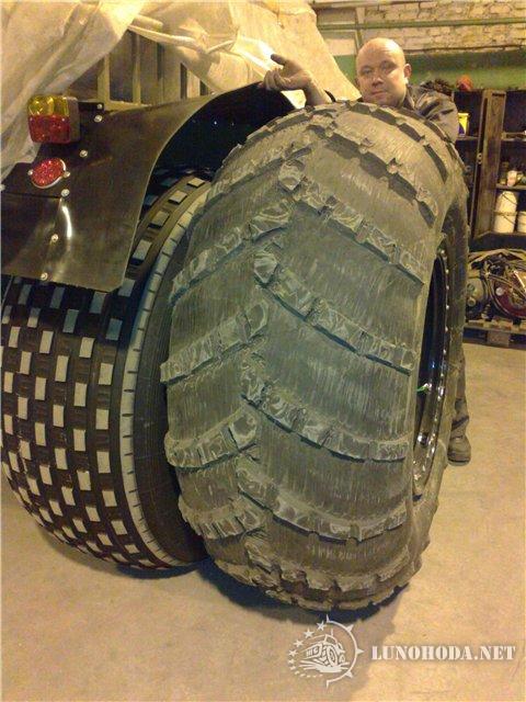

ураган в сравнении с 1310 елкой
Юрий Жилин
Сообщения: 1423
Откуда: Вологда
Сообщение Юрий Жилин »
ураган в сравнении с треколовской шашечкой. Шашечка немного придавлена весом вездехода

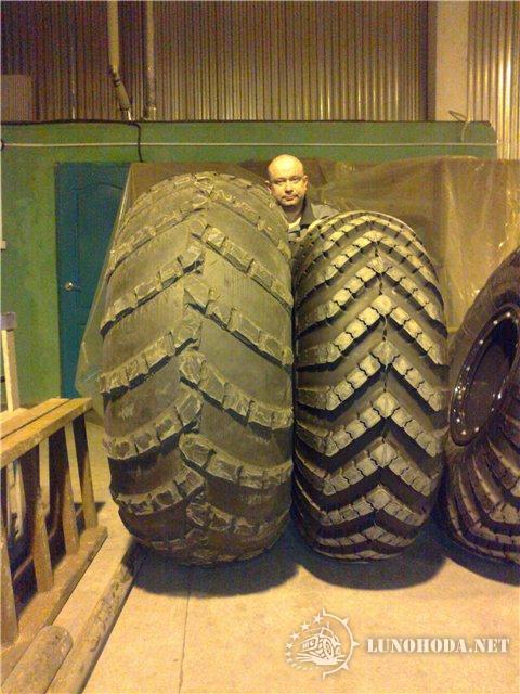

Задались вопросом:
Как же тогда будет смотреться DREAM WHEEL?

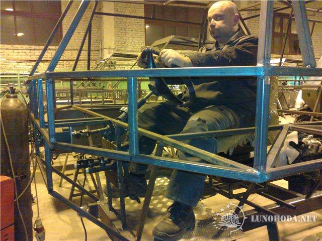

Формирование эргономики водительского места. Много мозголожества. Мало работы. По итогам принято решение о расширении лобового стекла вниз. Надеюсь эта стадия заканчивается, хочется увеличить долю работы.
Самопал
Сообщения: 1952
Откуда: Рязанская обл.
Сообщение Самопал »
Юрий Жилин
рулевое без механической связи ?
Сообщения: 9634
Имя: Денис
Сообщение mmcl200 »
Самопал
Так школа АГ у него на подвесочном то же мех связи было
Юрий Жилин
Сообщения: 1423
Откуда: Вологда
Школу АГ не отрицаю, но в данном случае нет. В первый раз увидел на котлете у М.Лепахина, а потом уже узнал, что так половина тракторов ездит. Потом сьездил в колхоз и провел тест-драйв МТЗ с ГОРУ. По итогам было принято решение о применении на вездеходе. И только потом обратил внимание, что АГ поставил ГОРУ на мостового чебуратора.
Кстати Прототип-1 тоже с ГОРУ.

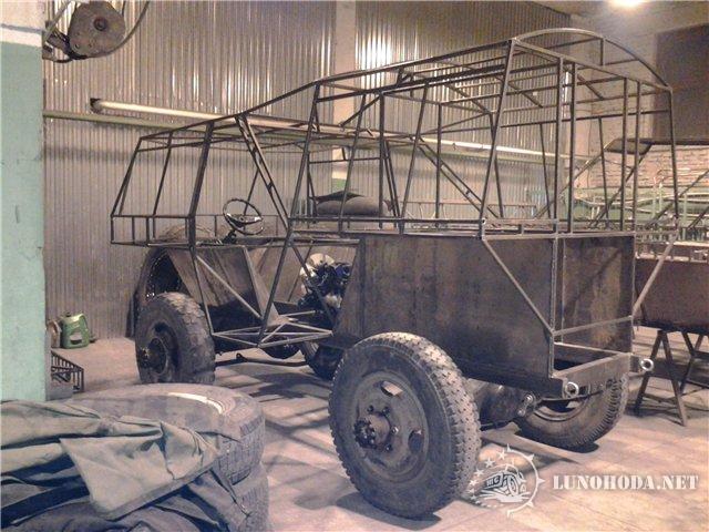

Начали проявляться первые контуры
