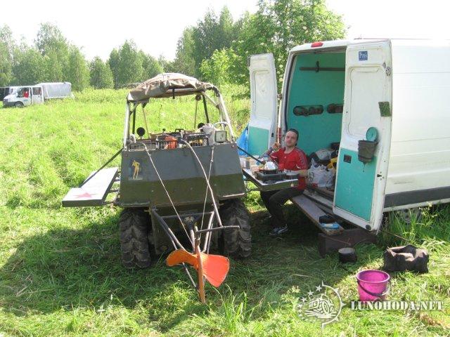

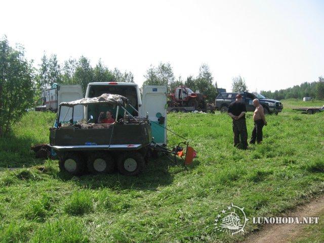

Прибыли в основной лагерь ночью, дождь, гроза. Выкинули вездеход из автобуса и легли в нем спать. Вот утро. готовим завтрак.
