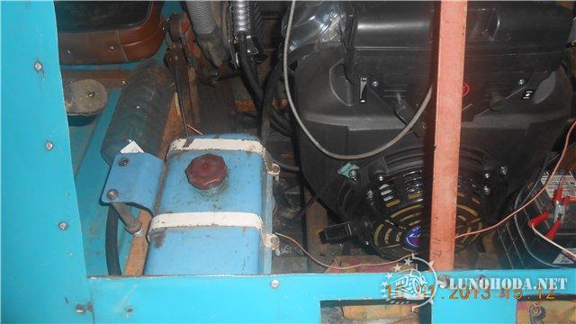

На нашем бегемотике самый большой топливный бак :P От мб Нева 8P

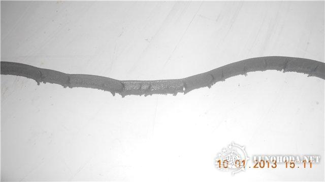

Evgenii72 писал(а):Вот ещё.Так выглядит ремень,после пробега километров около пятисот.Причём первые трещины появляются,после первых30-50км пробега.
Клиновидные ремни не любят "обратный" изгиб под нагрузкой, а плоские (зубчатые или ручейные - самый раз)

andrey1965 писал(а):Клиновидные ремни не любят "обратный" изгиб под нагрузкой,
andrey1965
Спасибо за информацию.Но вот история,сосед рассказал.В своё время приобрел мб Каскад, на родных ремнях отработал сезона четыре и по глупости или от нечего делать решил поменять ремни на новые.Так теперь говорит бывает и на сезон не хватает. Нагрузки там конечно не такие,но принцип тот же. Вывод, ремни га...

Evgenii72
А нельзя переделать натяжку ремня не во внутрь, а наружу и эта проблема бы исчезла. Не много конечно уменьшится площадь обхвата (ремень-шкив), но это не смертельно, зато ремень будет служить гораздо дольше.

andrey1965 писал(а):А нельзя переделать натяжку ремня не во внутрь, а наружу и эта проблема бы исчезла. Не много конечно уменьшится площадь обхвата (ремень-шкив), но это не смертельно, зато ремень будет служить гораздо дольше.
andrey1965
Думал про такой вариант.Но пока хочу испытать зубчатые, если будут лопатся, может переделаю.

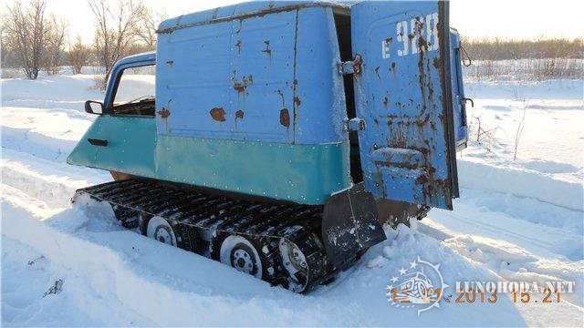

Сегодня ездили покататься,снега очень много.Бегемотик везде ползёт на пузе.
