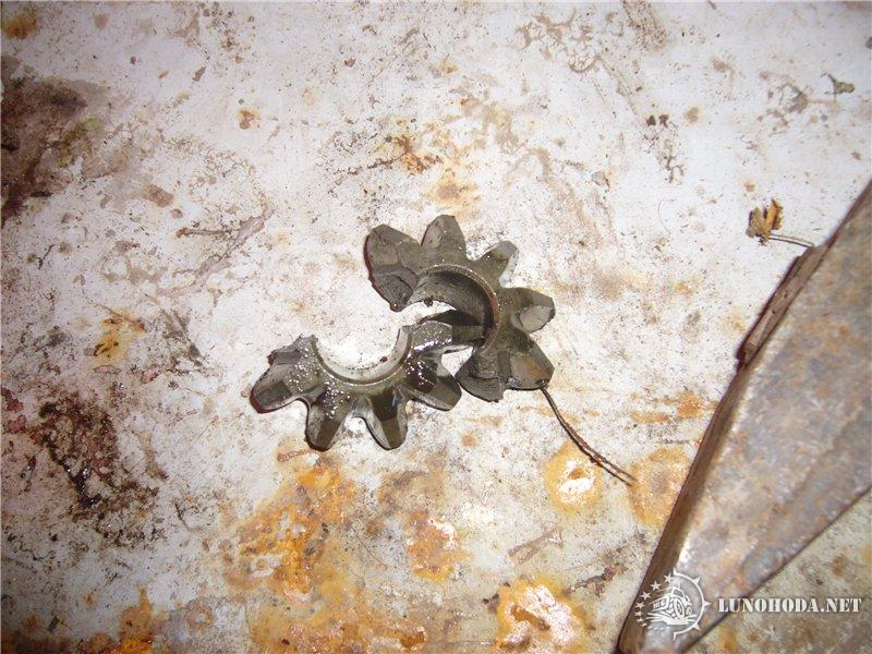

Вот что случилось:
Я сломал дифф...

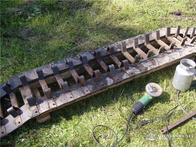

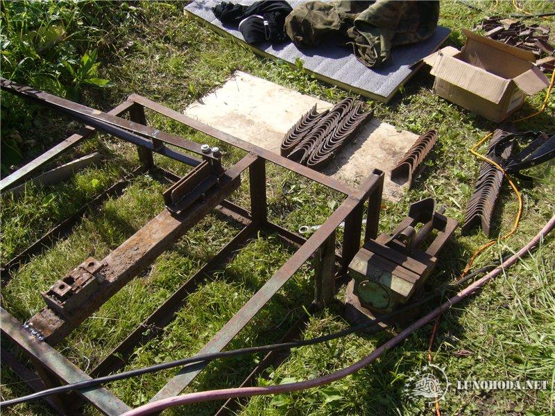

Пока разобрал и ждал редуктор, занялся переделкой клыков гусянки:

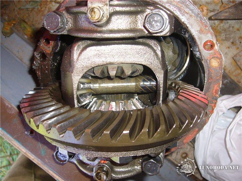

Наконец ребята привезли редуктор, ну... Отметили это дело, конечно
Итог:

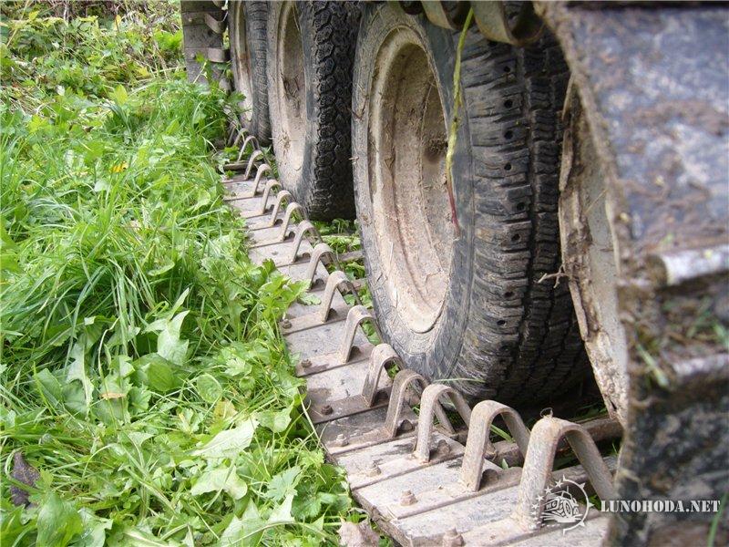

Вот только покататься я не успел нормально. Проехал 3 км по грязи и колее, потом отогнал вездеход в посёлок - 11 км, видимо уже до зимы...
Я сломал дифф...
Итог:

Около 150 км. Износа по корпусу нет совсем, масло синтетика. Он бы ещё ходил, если бы не ударные нагрузки.Alekseevich52 писал(а):Stac
сколько диф отходил?
Кстати, собрал редуктор, полуоси у суппорта за 40 минут - доступ к редуктору у меня хороший.

Stac
Как до дома добирался со сломанным дифом?
Я клыки тоже позагибал, и переделал как у тебя. Наверное на неделе прокачусь и кину видео

До дома было 500 метров...aleks727 писал(а):Stac

Клыки теперь отличные, хоть и утяжелили обе гуськи на 15 кг

Stac
По скрошеным зубьям заметно что нагрузки ударные, еше такое бывает когда при укорачивании моста криво заваривают чулки.
Какое растояние между траками у тебя?
aleks727
Подвеска у тебя класная но насчет клыков(виноваты ли они) я не уверен, скорее всего широкий жесткий каток причина бед.
Подумай про небольшие пневмо катки на твою подвеску.
aleks727

Alekseevich52
80 мм
80 мм

При таком ПЧ, а шел я на пониженной - запросто!oleg 54 писал(а):Stac
Это ещё нормально отделался , а могло и всю ходовую в одну кучу согнуть .

Alekseevich52
Я по бетону не ездил, а по земле не ощущается ни какого биения.
