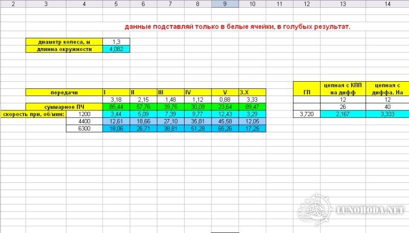

Сообщение gudvin »
казерог
Проверяй.
Только не пойму, трудно было взять карандашь и выписать скорости.
Подставить другие обороты и снова выписать скорости.
Потом взять другой карандашь и нарисовать график :twisted:
Расчёт ГП я сломал, ты всё равно число зубов не знаешь.
И значение передач проверь, а то я не понимаю что ты там написал (пробелы хоть бы ставил)

Дим все правельно кроме первой передачи-3.81 поправь пожалуста :oops: [:})

Отправляю, встречай :ok:

gudvin писал(а):встречай
поймал :wink: вот теперь то что надо по скорости :roll:
