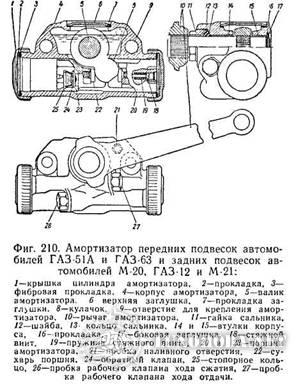

Юра мне мыслится так- крепишь вдоль борта снаружи лодки и соединяешь тягой. . тягу можно крепить в нескольких местах. т. е. переставляя место крепления меняешь жесткость подвески. и лодка герм. остается и места займет меньше чем амортизатор.

новичок писал(а):Юра мне мыслится так- крепишь вдоль борта снаружи лодки и соединяешь тягой. . тягу можно крепить в нескольких местах. т. е. переставляя место крепления меняешь жесткость подвески. и лодка герм. остается и места займет меньше чем амортизатор.
Примерно как амортизатор на ГАЗ 63 и ГАЗ 69 там тоже спереди рычаг и горизонтальный гидравлический амортизатор :( думаю не надёжно всётаки придерживаюсь своей идеи о пружинах. :)

Вобше идея где бы взять два горизонтальных амортизатора от ГАЗ-69 вот их бы поставить, они чисто гидравлика и сразу ограничитель 69 потяжельше будет но тогда всё таки нужны упоры(ограничители) %)

Рычажные аммы ещё на Победах были. На ранних выпусках.

Вот он.
Как думаете выдерет или нет :(

В умных книжках, ругали их, за малую эффективность, низкую надёжность и большой вес. А сейчас , ещё и дефицит, наверное...

Юкон писал(а):выдерет или нет
Смысл??? тебе надо, чтобы переднее колесо отжималось вниз и при движении назад на дыбы не вставал, голый амор от этого не спасёт, только пружина давящая рычаг в низ.

Саня писал(а):только пружина давящая рычаг в низ
Как раз девяташные пружины у меня есть диаметр меня не устраивает от Оки потонее будут

Была у меня года три назад такая машинка я её собрал наново воткнул дизель Д-144 лёбёдку тяжолая была и у этих амортизаторов отрывало тяги так что не пойдёт нужны однозначно пружины. :(
