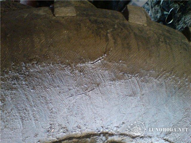

по асфальтогравиевым дорогам приходиться ездить больше чем болотом, износ протектора уже заметен - жрёт клыкы

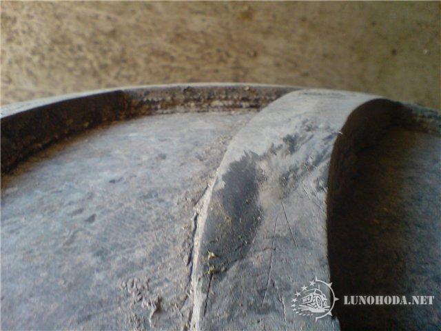

в эту поездку на асфальте лопнула камера по беговой и оценкованными секторами диска порезал боковину шины, надо зашивать и вулканизировать, хотя можно и так ездить
