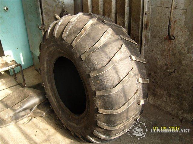

Вот тоже попробывал, потроха выдраны, вес 30 кг. , но ещё хочу убрать один слой изнутри и обрезать клыки в форме трапеции. Фото готового пока нет, фотоаппарат здох.

Вот и почти готовое изделие.

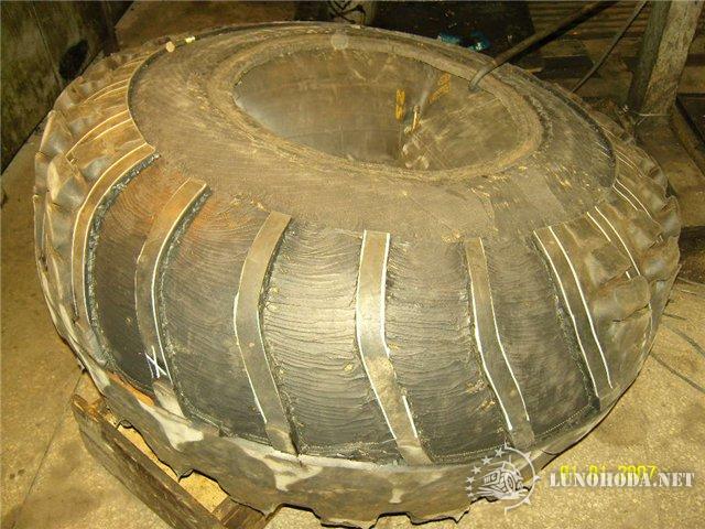

обдирай узкую(ои-25), сделаешь диски ширеной 400мм и камеры поставишь от широкой - по диаметру заметно выше, а по ширине будет практически такая же. если не понравится, то эти диски пойдут под широкую резину.

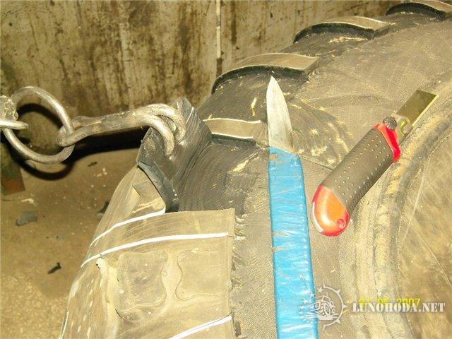

боковины обдираю без камер. потом ставлю камеру, накачиваю, размечаю протектор, прорезаю и выдераю клыки.

есть лебётка от поджеро 3 тоная с пультом она пойдёт для обдирки ??? [:})

такой лебёткой можно 2 колеса одновременно обдирать :)

трёхтонкой можно не обдирать, а разрывать колёса :roll:
