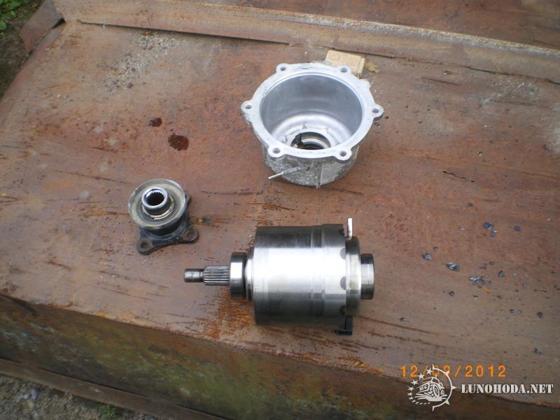

Сегодня менял себе подвесной на киа-спортейдж-2, и все посматривал на электромагнитную муфту подключения заднего моста, по габаритам небольшая, легкая, бу вроде недорогая...

Бандерлогин писал(а): Сегодня менял себе подвесной на киа-спортейдж-2, и все посматривал на электромагнитную муфту подключения заднего моста, по габаритам небольшая, легкая, бу вроде недорогая...
Можно фото в студию? С размерами.
Не знаю, как лебедку, но может получиться через нее подключать винты..

Dimon-T писал(а):Можно фото в студию? С размерами.
разбирал я такую штуку от хтрейла.
размер можно примерно определить, рядом фланец хвостовика.

Может есть у кого такая штучка б/у. С какой-нидь машинки (спортидж, тушкан, хонда). Посмотреть-пощупать. Обещаю вернуть или купить, если подойдет мне винты через нее включать.
