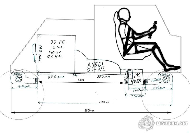

Сообщение Mutumbo »
Накидал вот такой вариант

Сообщение ИванS »
цт не высоко будет ?
Mutumbo
Сообщения: 413
Зарегистрирован: 05 май 2014, 07:45
Откуда: Сургут
Сообщение Mutumbo »
он в принципе из за колесных редукторов выше чем везде, но это просто набросок с размерами агрегатов и ничего более
ИванS
Сообщения: 1316
Откуда: Сургут
Сообщение ИванS »
как планируешь изменить вращение
Mutumbo
Сообщения: 413
Откуда: Сургут
Сообщение Mutumbo »
просто перевернув как надо редуктора
Vitalya32
Сообщения: 725
Зарегистрирован: 09 окт 2013, 15:10
Откуда: Брянск
Сообщение Vitalya32 »
Бак где?
