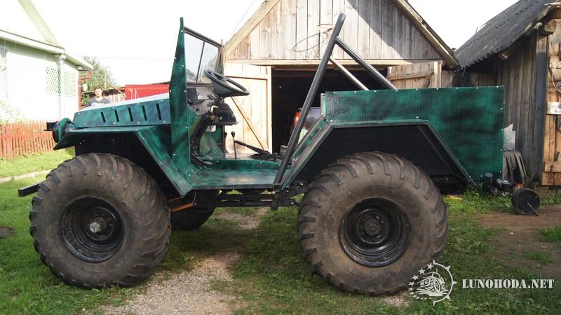

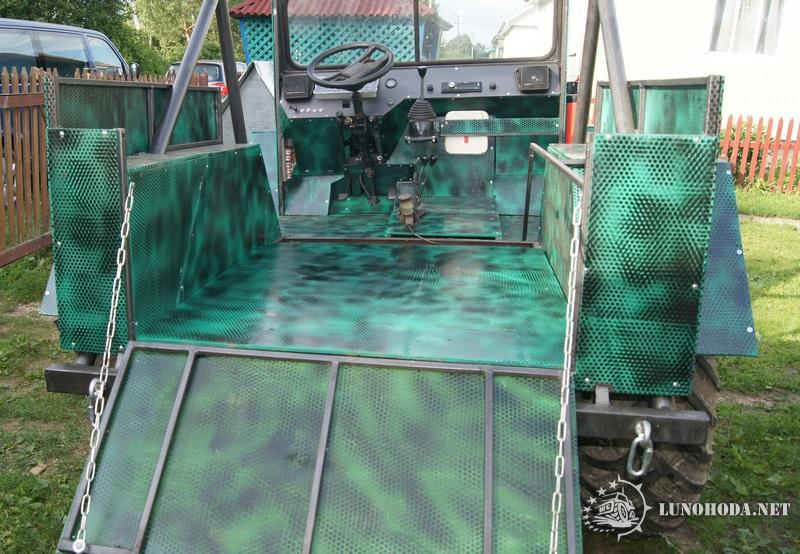

Привет всем!!! [:})
После почти трёхнедельных работ по выходным,могу показать результат покраски и внешнего вида МАРСика.
Будут ещё съёмные двери,ну и съёмный каркас.
..многие бегут,только единицы-догоняют!
Dimas
Сообщения: 1217
Имя: +7(905) 7764086
Откуда: Москва ЗАО
Сообщение Dimas »
Класс! Теперь радиатор решеткой как у меня защитить и нормуль будет!
Шашечки круглые здорово придумали!
