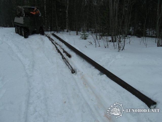

Согласно замерам и расчетам по усилию торможения на борт получается что каждый борт реализует на момент пробуксовывания 526 кг тяги.
Тогда весь вездеход может развить тягу в 1050 кг.
