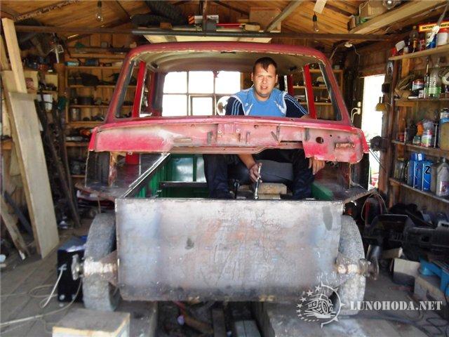

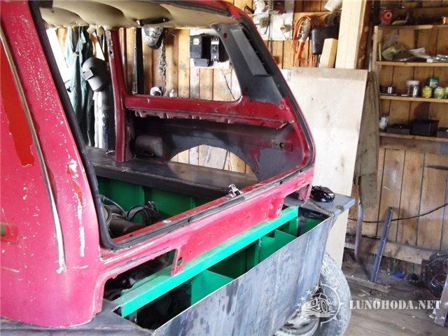

Фото бы... Интересно!aleks727 писал(а): Кабину уже примерял. Сделал как делают скульпторы. Взял кузов от нивы и отсек все лишнее.

Кузов от нивы обрезанный поднимали и снимали двоем с сыном.

Все обрезал болгаркой. Неудобно. Успокаивает что надо только один чулок моста "очистить"
