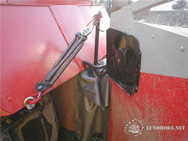

Привнес в конструкцию некоторое совершенство:
Называется "Нейтрализатор крутящего момента векторной направленности поперечной стабилизации полурам"!

Если раньше при добавлении газа, рамы на воде скручивались так, то теперь они при нагрузке плывут ровно, а то раньше вездеход постоянно тянуло вправо, утопленное правое заднее колесо шириной почти 90см вносило паразитное тормозное усилие на воде.

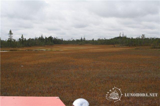

Покатался немного за клюквой, болота все пересохли, даже колеса сухие:

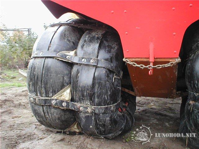

Откатал на вездеходе второй сезон по таким дорогам.
С машинкой ничего не делал, единственно было два прокола- переезжал ручей по плавающим бревнам (остатки от лежневки), видимо в одном из них крепкая железка попалась, пробил переднюю и заднюю камеры, причем с транспортеркой 5 мм бандажа, то есть в той ситуации и покрышки бы не спасли. Современными вулканизирующимися заплатками все это быстро залечилось без снятия колес (больше времени ушло на поиск дыр и накачку). Убедился в полезности сдвоенных колес, потому как на оставшихся всегда можно завершить задуманное...
После двух лет эксплуатации заметен износ буранкиной цепи и звездочек привода КПП, может зря я их импортной смазкой для мотоцепей из баллончиков брызгал, надо было литолом замазать, все остальное пока работает...

Priob70 писал(а):И еще, уж больно твои двойные колеса приглянулись, вот сейчас только все мысли о них.Но опять, хочется кунг на два спальных места, чтоб жить неделю с комфортом.А колеса такие съедают процентов 60 от вездехода.
Идея про колеса хорошая, только эти у меня тяжелые получились - 90кг.
Что думал, когда варил диски с 3/4 трубы, наверное хотел на дырявых колесах есдить, поездил немного, понравилось (километров 5 на одной камере ехал, хотелось доехать, хотя запасная была, да и дырка потом быстро заклеилась), вообщем диск около 40кг весил.
Такие колеса (ширина около 800мм) думаю годятся только для переломки, если их ворочать в поворотных цапфах, тяжело будет. Я одно колесо просто на земле повернуть не мог, на бок заваливал.
Пространства они много не занимают, все равно все лежит на крыльях, и кунги все над крыльями строятся.
Говорю о вездеходе в прошедшем времени, потому как сделал ему харакири - пустил на запчасти для строительства нового вездехода, хотя все, что останется пойдет на вездеход для Кузьмича, хочу подарок ему сделать - единственный человек, которого я знаю, для которого вездеход не роскошь, а средство передвижения....
