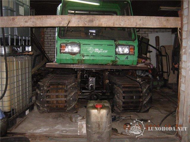

Это кошмар скока работы!
Особенно вторые! :shock:
У меня ушло 25шт 6ти метровых 20х40х2 и 5ть кг проволоки.

Тебе зачем два комплекта? :oops:

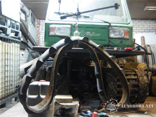

кулибин64
Сколько по весу получилась новая гуся ?

Кулибин
Чесное слово не знаю может кг80-90 :(

А скока ширина у него гуси?
У меня получилась 730мм. :)

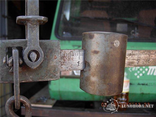

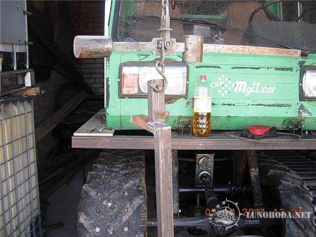

Кулибин писал(а):Сколько по весу получилась новая гуся ?
Сегодня взвесил один трак весит 1кг 300г на одной гусе 44 трака =57кг 200г +резина около 50кг=107кг 200г
