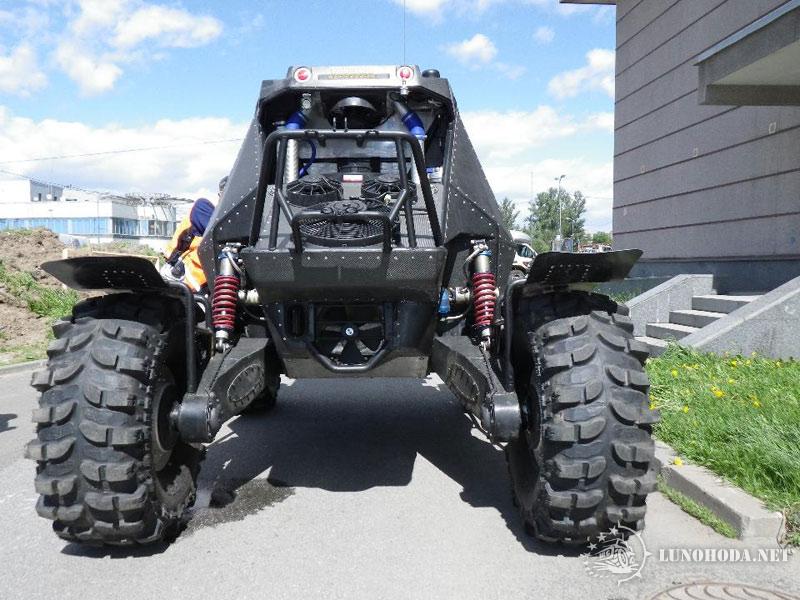

Все таки это красиво, очень нравится. Хорошая фотография, прекрасного решения задней подвески. Хотя по самой машине есть ряд вопросов.
of
.... предупреждать надо ::(( я аж подавился от такой Красоты :roll:
ВТОРАЯ ФОТОГРАФИЯ НА ЛУНОХОДНЫЙ КАЛЕНДАРЬ кстати!
