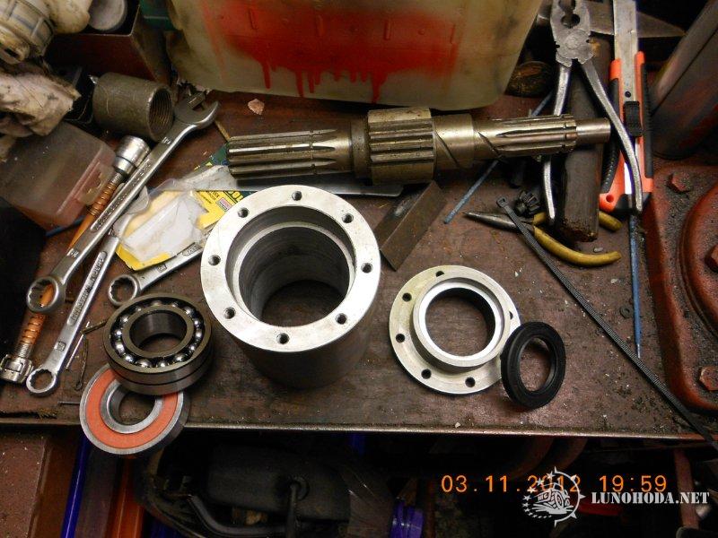

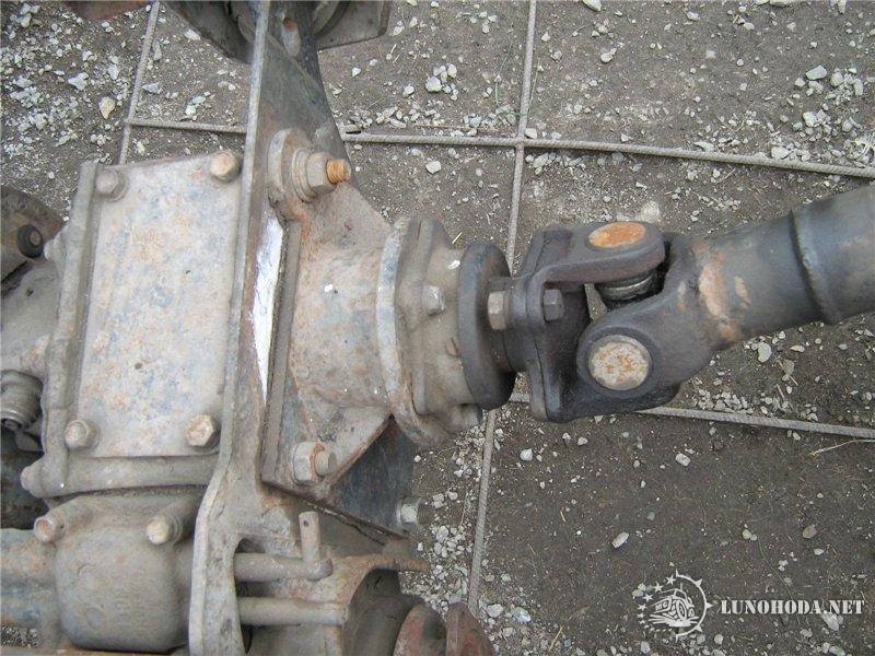

Посоветуйте пож, как переделать рк уаз. Я имею ввиду без коробки уаз.
вовочка
Сообщения: 5002
Сообщение вовочка »
pfv
вариант №1 - http://minitractor.0pk.ru/viewtopic.php ... p=3#p38742

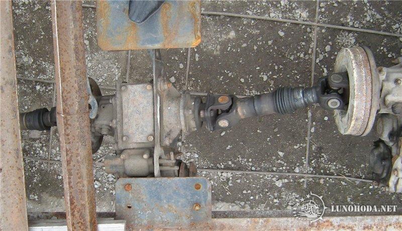

вариант №2:
Трактор Т2

а я так сделал:
внутри вторичный вал КП.

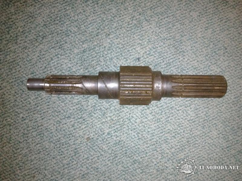

Dimas писал(а):внутри вторичный вал КП.
А как поточить эту детальку? Вроде бы она сильно твёрдая.И как будет происходить смазка подшипников?
Dimas
Сообщения: 1217
Имя: +7(905) 7764086
Откуда: Москва ЗАО
Сообщение Dimas »
а я не точил...
болгарочкой канавку под стопорное колечко сделал и все.
Передний подшипник заранее смазан, задний смазывается разбрызгиванием из картера РК.
