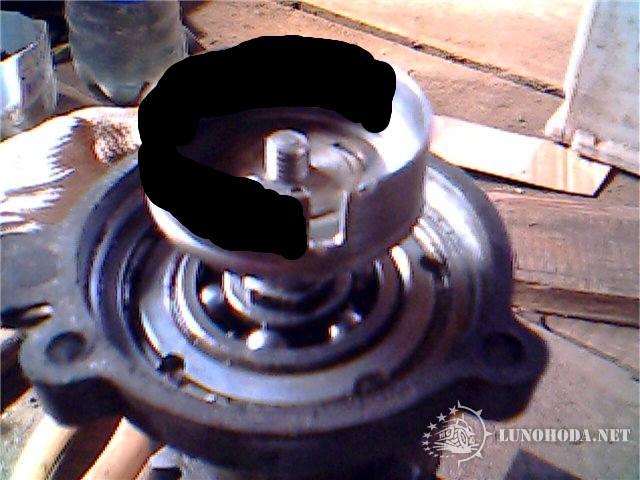

На вашей пятой по счету фотке изотражена видимо рабочая шторка, так вот ИМХО для надежной беспроблемной работы коммутатора нужно срезать было весь металл слева щели вплоть до

Thor17 писал(а):нужно срезать было весь металл
А я, как последний м***к заваривал окно.
А надо было просто спилить вторую шторку.

Сообщение Thor17 »
Ну дык я тоже сначала заделал :) и две недели вылавливал странные глюки, но здравая мысль всетаки нашла мозг, сегодня все поспиливал чего налепил и коммутатор стал холодный...

Thor17 писал(а):На вашей пятой по счету фотке изотражена видимо рабочая шторка, так вот ИМХО для надежной беспроблемной работы коммутатора нужно срезать было весь металл слева щели вплоть до
Да так и сделал, когда спалил коммутатор. Дальше эксперементы продолжил с модулем зажигания 2110. Почему то он перегревался, не нашол таки причину, хотя должен работать. Народ на оку ставят и очень нравится.
