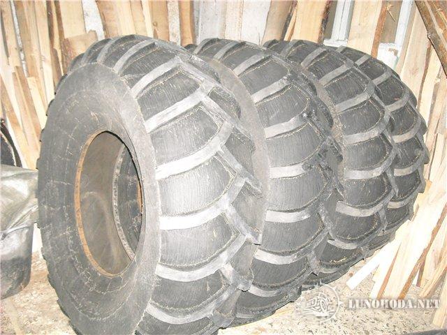

твои колёса :roll: я тоже себе ободрал ураловские

Марлен
Красотища! Сколько времени на них затратил?
Это 14х20?

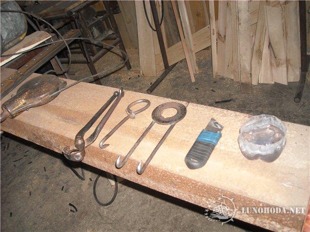

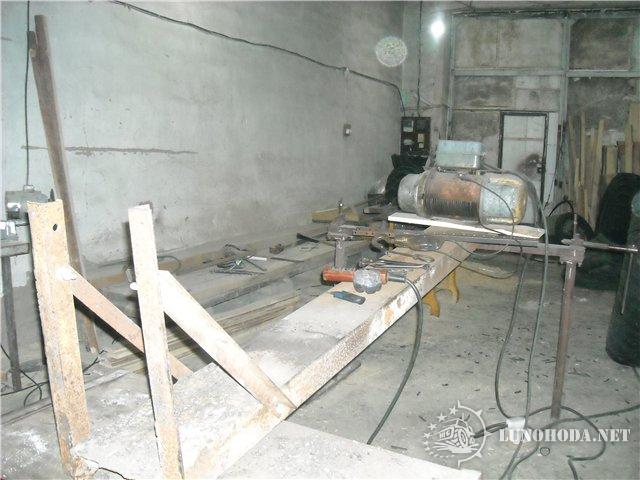

привет. я обдирал 5 балонов, первое было как учебное-затратил 6 дней, а последнее за 2.5 дня. Лебёдка как у макса ,вместо клещей двойной и одинарный крючки. да это 14x20

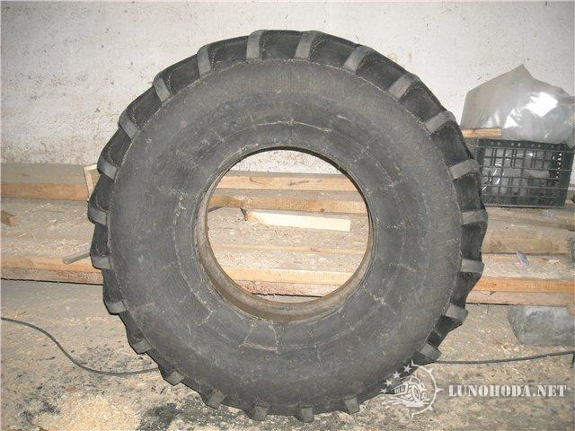

Привет Всем! Можете подсказать- что выдирают на некоторых фото (погрузчиком и лебедкой)-с внутренней стороны покрышек? и ссылку если можно на то , как это делать и зачем?Заранее благодарен за ответ!
Марлен
Сообщения: 19
Зарегистрирован: 05 мар 2011, 17:22
Откуда: Петропавловск Казахстан
Сообщение Марлен »
Андрей Ф.
показать не смогу,но объясню. Я выдерал сначала сбоку полосу, а потом от протектора к корду клинья резал. Колёса 2-х пучковые,проволку не удалял, а пропиливал болгаркой. Для протектора сделал шаблон из оцинковки (изогнутая пластина 3 см.). НА 1-н клин (от протектора к корду ) уходило 7 минут ,а на клык 9-11 м. по настроению.

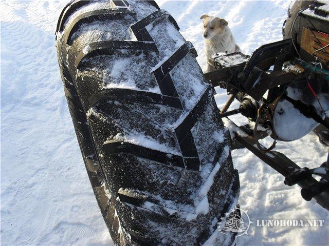

такой хорошо цепляетсяИзображение
вовочка
Сообщения: 5009
Сообщение вовочка »
minka писал(а):такой хорошо цепляется
а где можно посмотреть аппарат к которому это колесо прикручено? :oops:
