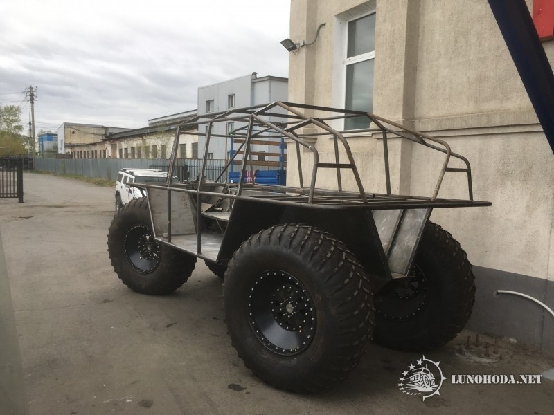

А колёса Тром со ступицей на 5шпилек, это на Ураган ?

тором на ураган планирую, ступица сменная на любую сверловку и вынос

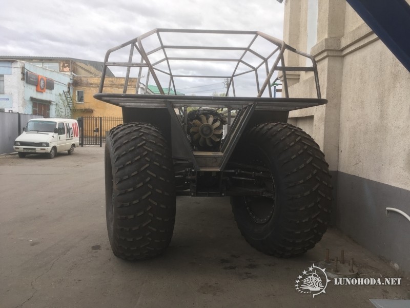

у него 4 колеса управляемых или только 2 ?

у этого 2, он короткий, стандартная подвеска от паджеро

N10 писал(а): 13 дек 2019, 02:02 у этого 2, он короткий, стандартная подвеска от паджеро
А не на этом передние рычаги из камазовских реактивных тяг?
N10
Сообщения: 292
Зарегистрирован: 26 ноя 2014, 17:32
Имя: +79242052222
Откуда: Хабаровск
Большой Краулер 4Х4 (V-6 POWER)
Сообщение N10 »
Я переделал, мост от сузуки погнулся, рулевое слабое и ГП слишком короткая
