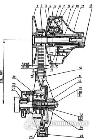

Посадочных нет , согласен . Но у меня сейчас в работе двухступенчатый редуктор на буран , могу смерить и выложить посадочные ведомого шкива , ведущего только по вариатору могу нарисовать .

Слава в принципе особых отличий в вариаторах нет. старый паук со временем вырабатывал пазы и клинил. где крепились грузики происходила выроботка щек паука и грузик отрывало. если ездить без крышки которая все это закрывала то последствия могли быть очень плохие.
По настройкам трудно сказать но от веса грузиков зависит на каких оборотах и с какой силой вариатор будет перемещать ремень. при ручном управлении это не столь актуально. но нужно как то продумывать мех. сцепления и процесс трогания с места.
вариатор довольно сильно нагревается. особенно в тяжелых условиях так что свободный доступ воздуха для вентиляции ему не повредит. ремешок если поджог то долго ходить уже не будет.
сравнение тягового и скоростного различие наверно только по скорости и тяги. если тяговый позволяет тронутся с грузом в санях при более низких оборотах двиг. то на скоростном такой же груз стронуть с места требует повышенные обороты а для ремня это местный перегрев и поджог его. Для вездехода будет еще проблема как вариатор защитить от грязи. иначе он быстро выйдет из строя.
