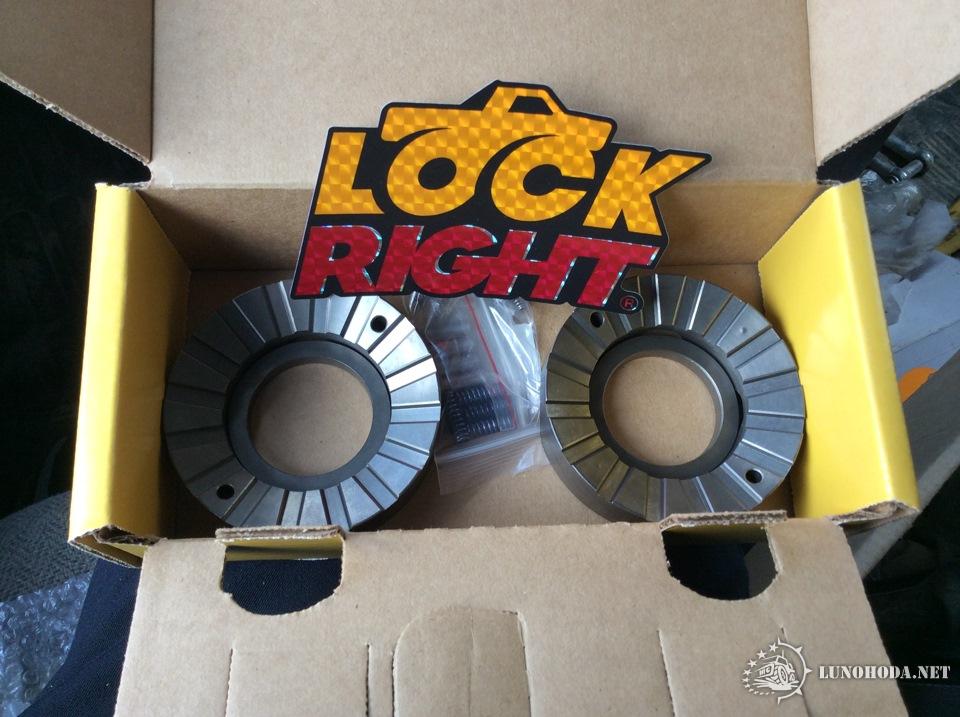

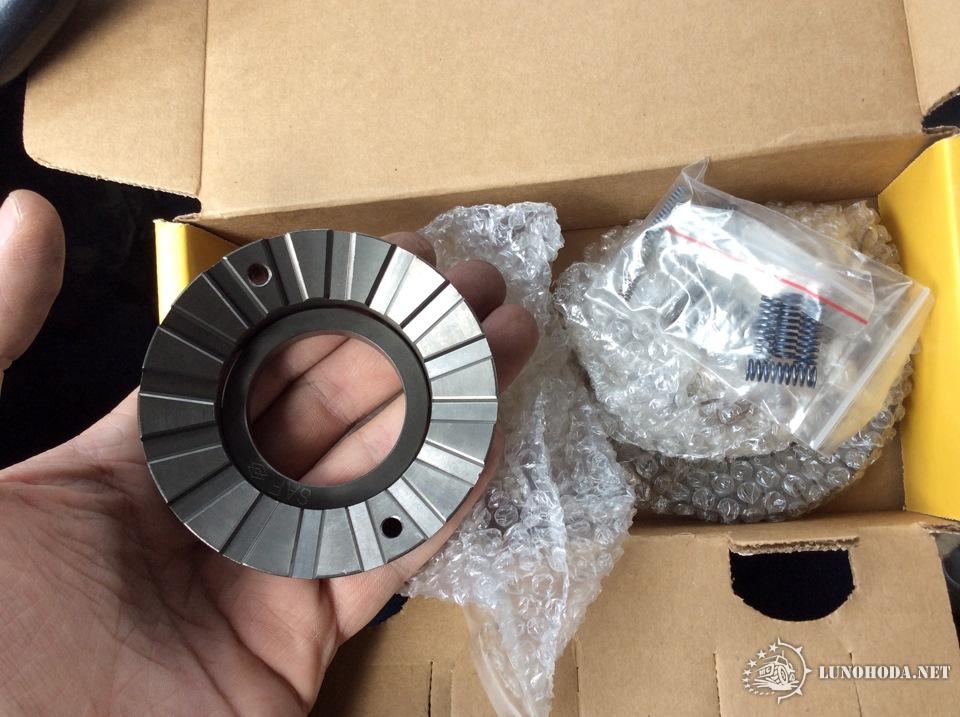

Забыл отписаться, блоки пришли в оба моста

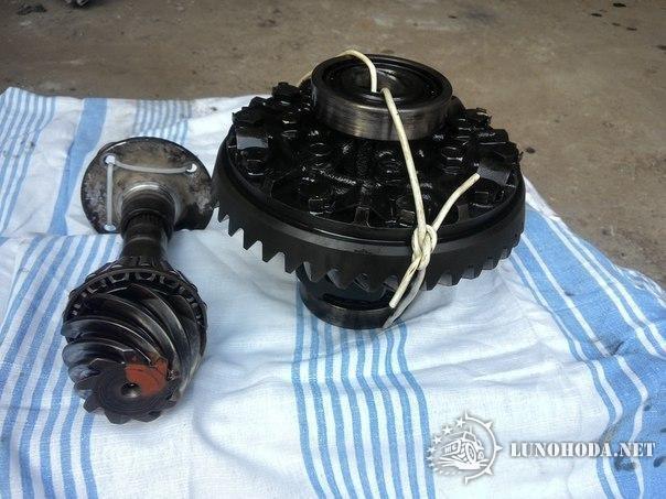

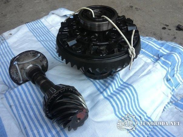

И пару одну приобрел, осталось найти еще одну такую же
