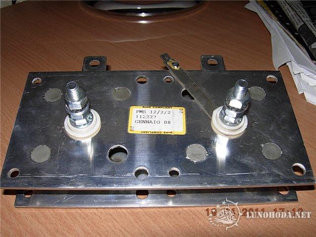

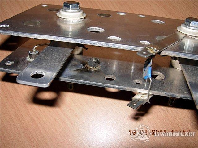

Вот эта штуковина накрылась.
Какую роль играет?
Реально починить или сразу новую искать?
Как называется?

судя по всему это диодный мост

Тест62 писал(а):судя по всему это диодный мост

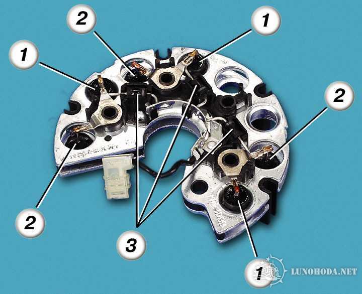

Правильно! Поэтому попробуй поискать от генератора авто, и лучше 2-3 в параллель поставить - и эта кронструкция сварочник переживёт

Длинный писал(а):Правильно! Поэтому попробуй поискать от генератора авто, и лучше 2-3 в параллель поставить - и эта кронструкция сварочник переживёт
Это значит у меня стоит 12 шт а поставить 24-36 шт от генератора автомобильного я правильно понял?

кулибин64
какой максимальный ток на ивертере?

Длинный писал(а): Поэтому попробуй поискать от генератора авто, и лучше 2-3 в параллель поставить
а что купить диоды проблема????

Диоды из авто диодного моста можно выбить предварительно отпаяв выводы, а потом забить в твой радиатор на сверлив подходящих отверстий, и твои диоды тоже скорее всего выбиваются.

Тест62 писал(а):какой максимальный ток на ивертере?
Тимур я умею варить и проволоку поменять! Я очень далёк от электрики!
Вроде 200ти ампер, всё что знаю. :( :( :(

Тест62 писал(а): Диоды из авто диодного моста можно выбить предварительно отпаяв выводы, а потом забить в твой радиатор на сверлив подходящих отверстий, и твои диоды тоже скорее всего выбиваются.
Диоды я найду без проблем. вставлю тоже без проблем. В какой последовательности соединять.
