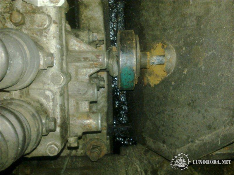

andrey1965 писал(а):Самоделкин птз писал(а):
2. При наезде на камень , бревно( очень часто бывает на реках) что то должно гасить энергию. У меня винт из воды иногда полностью выпригивает и шпонка еще есть, которую что очень важно можно поменять на плаву.
У меня вместо шпонки стоит резиновая карданная Ураловская муфта, (между кпп и приводным валом винта, вал с привода коляски), с обрезанными на половину длины вилками, при попадании трубы или каряги, бревна и т. д. - рвется резина, которая меняется в течении 30 минут, снимаю с фаски стопорное колечко удерживающюю вилку от перемещения по шлицам, отодвигаю ее по шлицам , меняю резиновую муфту и обратный процесс сборки. Если кому интересно, буду в гараже сфотаю. Вилки укоротил после попадания якоря в винт, тогда отделался загибом лопасти, могло быть хуже. Арка вся выварена из 4ки на всякий.

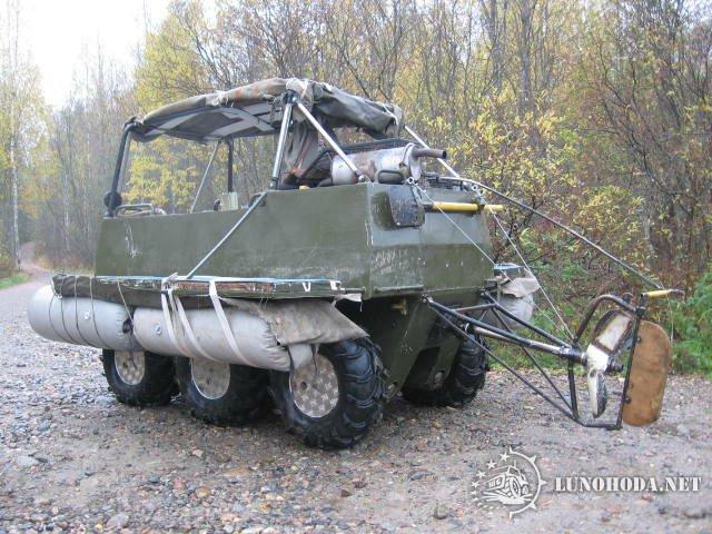

Вот как это выглядело с борта до шторма, во время уже было не до фототика.
А вот так уже после,увидев домик на том берегу мы в надежде что дальше будет дорога, пристали к этому причалу, но два местных рыбака тоже были удивлены нашим появление не меньше, сказали что плыть нам еще 4 км до места куда они на мотике доежают из деревни.

Скорпион писал(а):А фотки покажи не помешают!
Фото получилось не очень, но понять можно что к чему. Конструкция предохранительной муфты простенькое и не разу не подводило.
Мазут вперемешку с "дедовским" нигролом по всему днищу лодки нанесен специально, очень эффективная защита от коррозии.

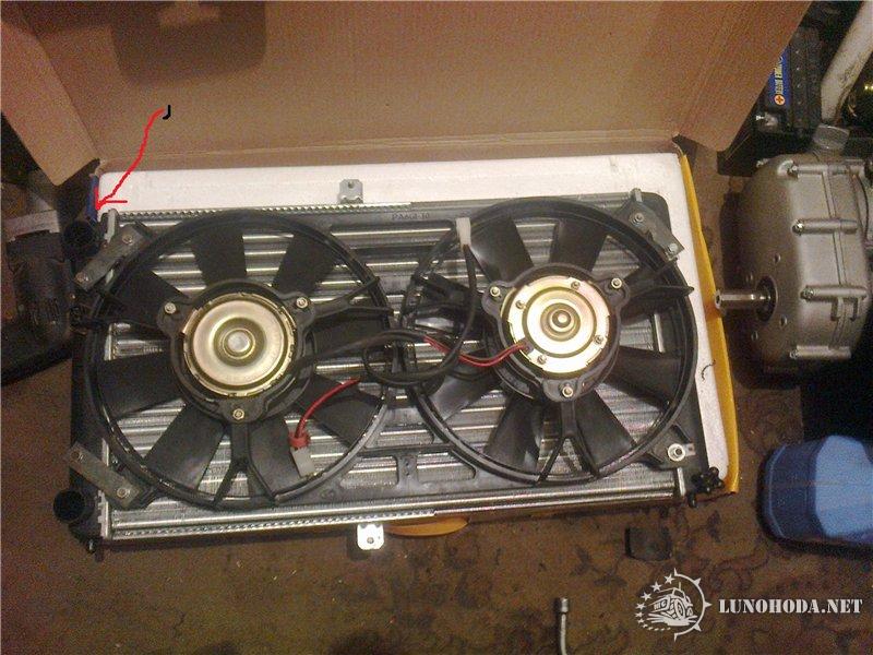

Ребят есть вопросики! Можно ли радиатор ваз 2110 расположить не вертикально (как он стоит на авто),а горизонтально? Ни чего не изменится? Жидкость циркулировать будет нормально? Теплоотдача не станет хуже? [:})
кулибин64
Сообщения: 2277
Имя: Михаил
Сообщение кулибин64 »
Скорпион писал(а):Ребят есть вопросики! Можно ли радиатор ваз 2110 расположить не вертикально (как он стоит на авто),а горизонтально? Ни чего не изменится? Жидкость циркулировать будет нормально? Теплоотдача не станет хуже? [:})
Думаю будет скапливаться воздух в радиаторе. Нужно дренажную трубку ставить.

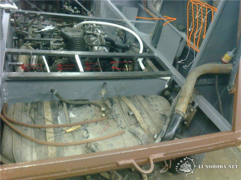

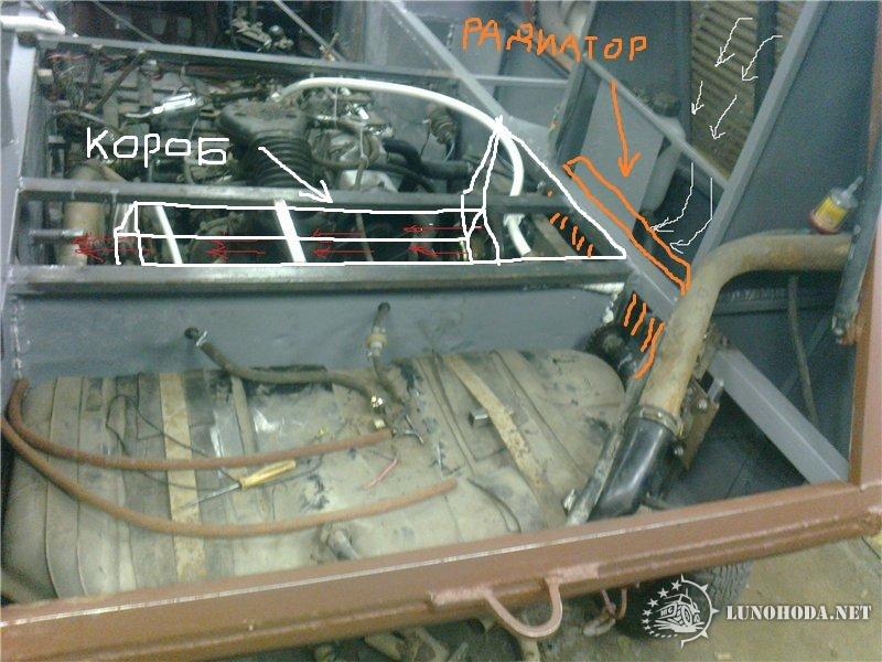

Потихоньку модернизирую! Радиатор пока установил так:
И добавил короб.Поставил пробитый термостат.Температура 90гр.стабильная.Правда на улице уже минусовая была!Вентилятор,один из трех на противоположном борту работает постоянно.Второй на радиаторе почти не выключается.Ну а третий на радиаторе не включал он на крайний случай.Если вдруг начнет греться придется установить радиатор вот сюда,прям на сам борт:

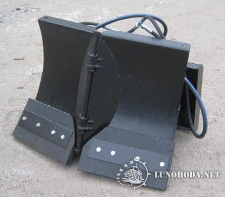

А так, что еще делал!Проложил моторный отсек фольгоизолом и сверху ковролин,для шумоизоляции.Заменил 55а генератор на 80а. Установил замки дверей (замок задней двери с буханки),замок капота обычный классика.На капот врезал лючек для забора воздуха для печки.Лючек срезал с кабины газ-66.И сделал привод открывания,закрывания из салона.Установил лебедь для будущего ножа.Поменял маховик на маховик ваз-2110,сцепление гибридное собрал.Корзина и выжимной ваз-2112 а диск ваз-2101-06 . Сейчас нож воспроизвожу! 8P Хочу сделать раскладную бабочку!Что-то типо этого:
Пока правда только две половинки из листа вырезал и изогнул.Думаю из чего сделать петли между ними! Хочу из поршневых пальцев от маза,камаза.По моему выдержат. :)

Спасибо за подробный отчет :roll: я тоже сейчас радиатор по вездеходу гоняю :) , ищу ему место поудобнее.
Скорпион писал(а): Хочу сделать раскладную бабочку!Что-то типо этого:
Это чтобы снег в поле не преодолевать а просто распихивать :)))
Сложная конструкция, но ты прав лучше один раз сделать чем десять раз переделывать [:})
