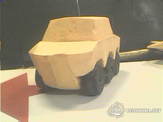

Самоделкин ПТЗ писал(а):Быстро раскусили. :)))
Вот я там НА СИДЕНИЕ а не на полу сижу. На этом у нас максимальное занижения центра тяжести будет. Опускаем на дно все что можно.
Борт немного тоже опустим, видно дорогу не очень
С учетом что заточка под серезную мореходность :roll:

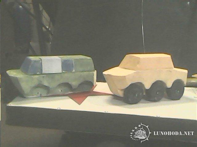

Продолжаю думать над дизайном, дело довольно для меня новое , но пока кузов из картона еще есть время.
ВОт след. вариант, габариты теже . Углы капота надо меньше сделать, а то как подводная лодка.

Шоха о шести колес :)))
Зелененький :roll:

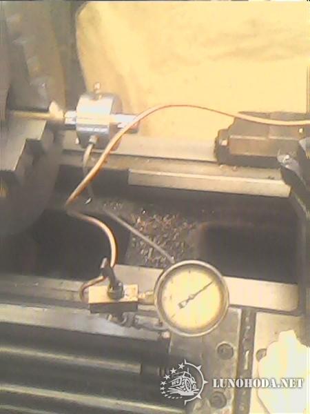

Повозился с передачей давления в вал.
Пока результат не стабильный. Керамика уверенно работает до 50 кгсм, больше начинает пропускать. Еще она не терпит перекоса, стоит немного опору перекосить относительно вала так начинает капать.
Нужно оделить узел передачи от опоры вала, закрепить с некоторой свободой..
есть еще проблема: сильное осевое давление поршня с керамическим кольцом. Как решить не могу придумать.

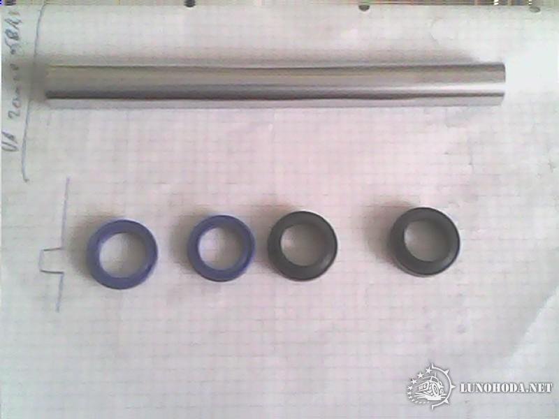

После разговора с Новичком пробую использовать уплотнения от гидроцилиндра.
Уплотнения фирмы паркер. un 20x28x5.8/6.3 синие такие.
Заявленая скорость 0,5 м/с . При штоке на 20 это 470 об/мин.
Осталось сточить корпус и вставить туда по 2 уплотнения и 2 пыльника
, надеть на шток, между уплотнениями подать давление, покрутить .
вот этот наборчик, стоит 400р.

Ну вот и случилось, скоро поедим.
Изготовлена независимая от опоры компактная муфта и проведены испытания.
Давление 130кгсм держит свободно, больше не смог выжать.
Обороты при испытание 300.
Осевого усилия нет совсем, окружное от давление не зависит, незначительное, удерживается за трубку рукой свободно.
Позже проведу ресурсные испытания, но уверен что пройдет.

Ну как подкачка очень даже годится и сечение там не маленькое, у всех джиперов подкачка идет через стандартный сосок дийска, там 4 мм и никто не жалуется.
Сегодня крутил привод в разных режимах, давал и 800 оборотов. вибрации не обнаружено, нагрев диска муфты за 1 час буксования теплый , тормозной куда больше нагрелся от палки.Усилие на желтой трубе ручке 2-3 кг до полной блокировки. особо не заметил увеличения давления от увеличения тормозного момента.
Есть все шансы сделать довольно легкое управления без всякого усилителя.
Уже начал монтаж его в корпус вездехода.
При незначительном изменение можно смонтировать обе муфты на один вал с выходами по краям. Ведущая будет одна, ведомых 2. Кидаем цепи на пром. валы идущие к гусянкам, как у SHARP было до переделки , получаем нужное пер число и фрикционный поворот. Мотор при этом будет поперек и все уместится в одном месте, осободится место для ног и людей.
