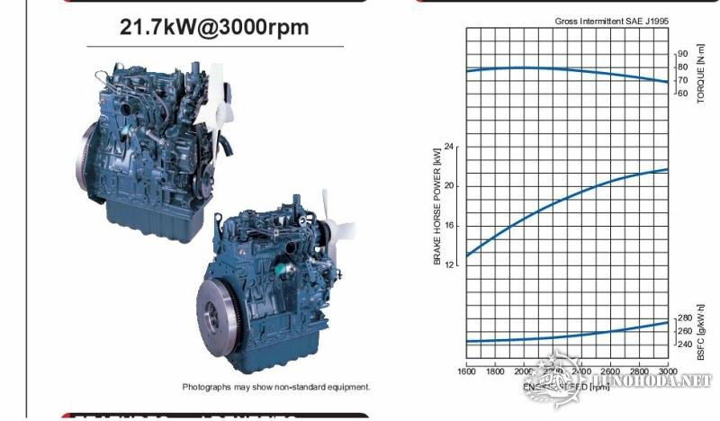

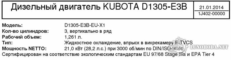

Андрей Вологда писал(а):Сейчас ставим 1300 без турбинки
Покажи :) и ттх конечно
Дим, у меня были у самого сомнения почему АВ поставил на Вездеход "ЛЕСНИК" именно 1.3 мотор! Увидел впервые как он едет.
И вынужден согласиться с выбором......
Причина тому:
- это всё же не бульдозер с бортовым поворотом, а мостовая машина идущая ходом
- соблюдается баланс трансмиссии к производительности двигателя
- этот двигатель существенно дешевле и компактнее, что позволяет использовать не изменённый моторный отсек
- ощущения от движения ходом по грунтовке и по ковровому болоту ОЧЕНЬ положительные от этого маленького двигателя!!!!!
Один аспект: Андрей владеет наукой подбора нужных ПЧ в коробку, это существенный пункт в данной концепции.

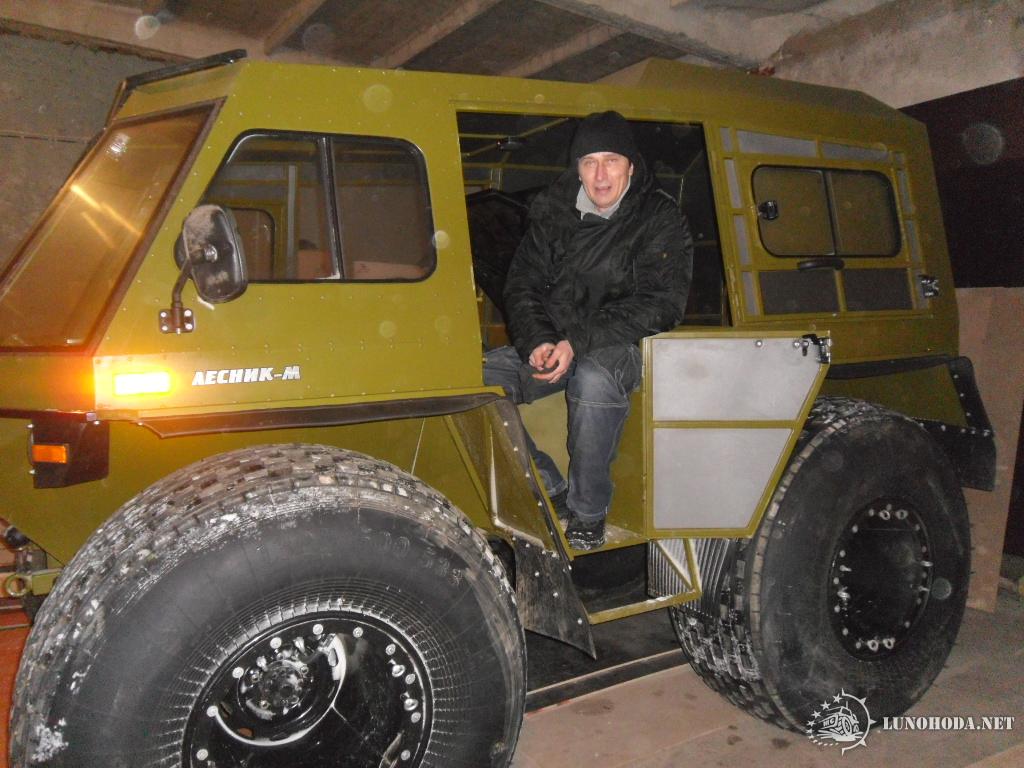

Получил своего "Лесничка" ,очень рад добротно сделанной машинке
Так как эксплуатацию планирую на весну 2015 г ,поставил в гаражик
