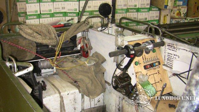

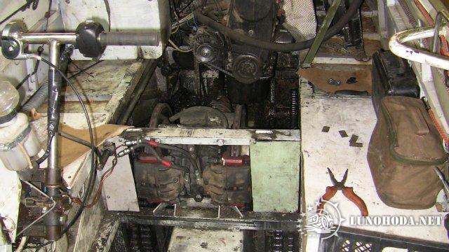

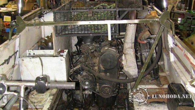

Несколько обзорных фото внутри машины.
Вид на двс, сидения сняты, перегородка тоже.
Белый ящик, это бак

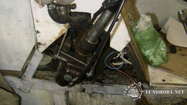

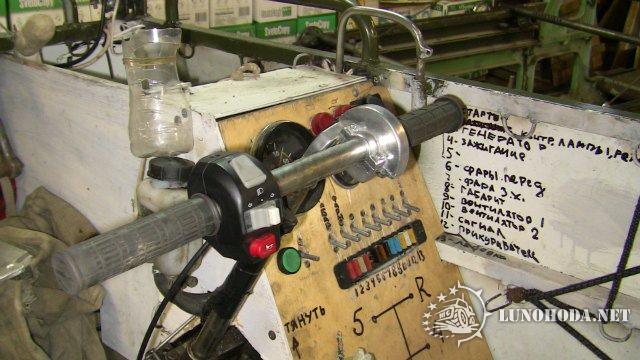

Управления низ
Сам руль, с ручкой газа и кнопками от квадрика , вместо поворотов управление лебедкой, остальные свет, сигнал.

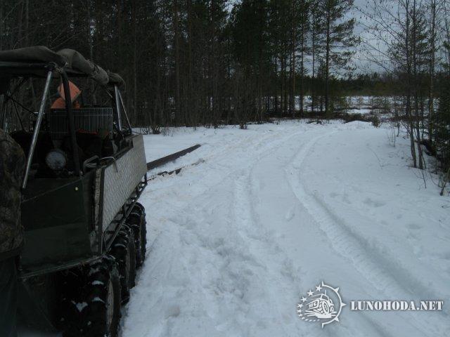

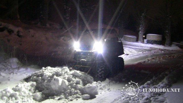

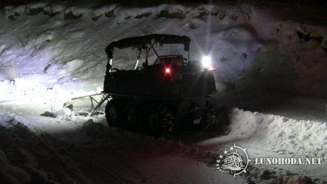

Сезонная работа. С таким светом работать стало куда приятней.
Это максимальный сугроб, которые он может передвигать, дальше либо буксует, либо подымается.

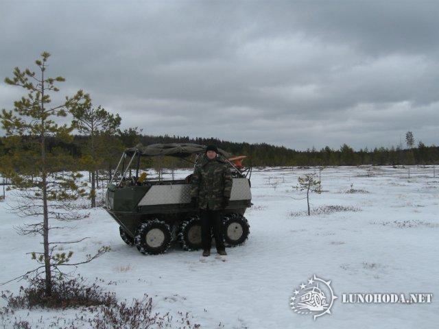

Сегодня без меня гоняли по онеге. Пройдено 15 км.
Очень порадовали скоростные достижения. снег на льду был 10-15 см, местами лед открытый. Толщина льда 12-15 см.
При движение на 5 пер разогнались до 38 кмч., запас по газу еще был но Местами ощутимо потряхивало. Устойчивая безопасная скорость движения составила 35 кмч.
Даже принимая во внимание малоснежную зиму, я уверен что и в нормальную зиму движение на вездеходе с маленькими колесами по льду будет проходить хорошо и на приличных скоростях.
Ехали рядом с квадриком, замелили что квадр постоянно кидает в стороны а мы как по релсам, видимо разница в упра. колесах.
После поездки сделал вывод: В использование гусиниц для движения по льду нет необходимости, ранее думал что на них будет лучше и рассматривал вариант их установке.

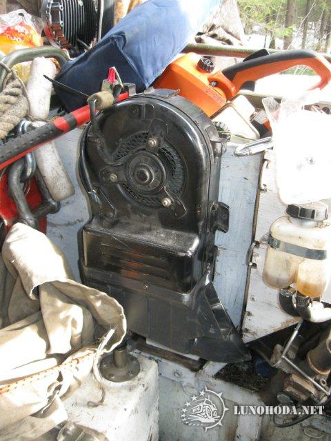

Охлаждение переделанно. Оказывается правильно расположенный радиатор решает массу проблем:
- нехватка заряда АКБ -2 карлсона высасовали его полность при рабочем моторе.
- постоянный контроль жидкости и запапс с собой-при закипание много вылетает.
- невозможность дать газу долго, когда надо- через 10 мин начинал кипеть.
До этого стоял от шнивы с 2мя вент. теперь от классики с одним и сегодня как я не гонял, закипеть не удалось.
Включается вент реже и на меньшее время, хорошо помогает набегающий поток.
Для переноса использовал трубу Кофулсо на 32, отлично влезает в патрубки от ваз и гнется как хочешь. До этого она прошла испытания на "котлете" на Лодога-трофи в течение 2х лет.
Установлена печка, думал будет без толку при открытом кухове., а нет, даже очень толк есть. Направили в ноги- коврик сухой, ботинки сухие, ногам тепло, красота, и двс охлаждает немного.

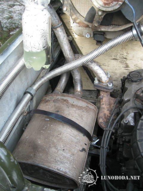

Глушак отваливаться замучил, взял от матиза( особености 2 выхода с одной стороны, есть 3 поворота для монтажа) прикрутил к движку и коллектору жестко, пусть болтается вместе с ним.
Проблема исчезла.

Печка от TLC 80 из под сидения.

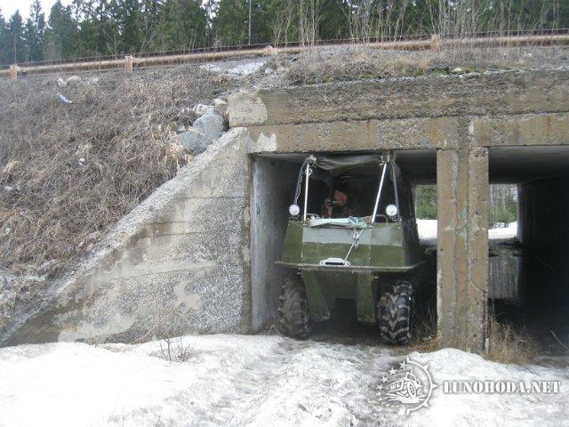

ВОт видео с похода, катались по еще советской лыжной трассе Трудовые резервы, она сейчас заброшена, но упавшие деревья в этом году убрали, может скоро восстановят. Туннелчик этот под шоссе для лыжников и снегоходов, хотя следов ни тех ни других нет. От квадрика старые виднеются местами.

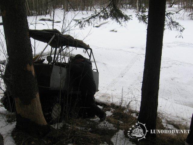

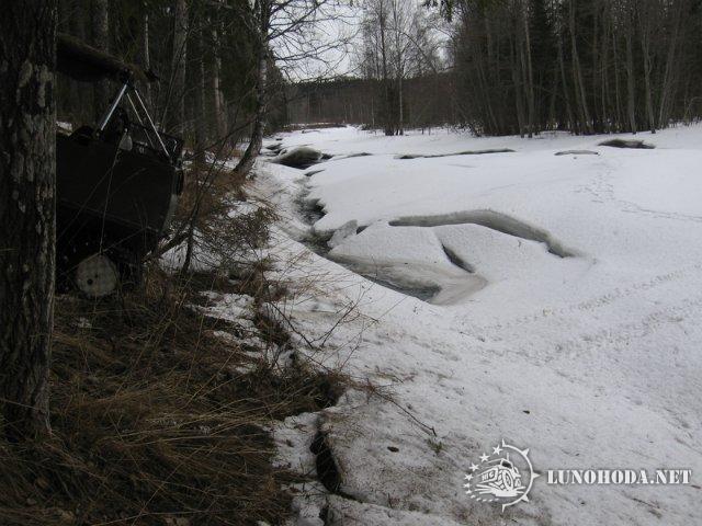

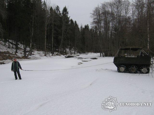

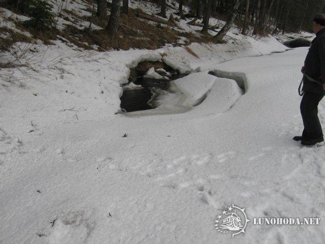

Сегодня покатались вдоль речки по лесу , пересекли ее .
Снег еще есть на открытых участках, в лесу мало тем и пользовались.
БЫла несколько опасная переправа. Нашли место где еще остался тоненький перешеек льда и под хруст переехали, больше проблем доставил подьем на том берегу , пришлось лебедку размотать.

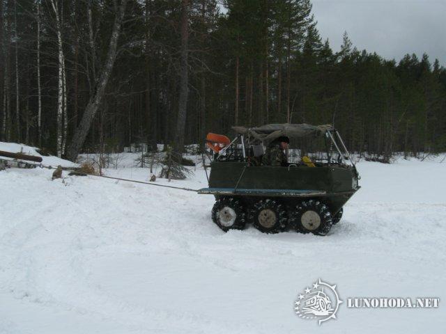

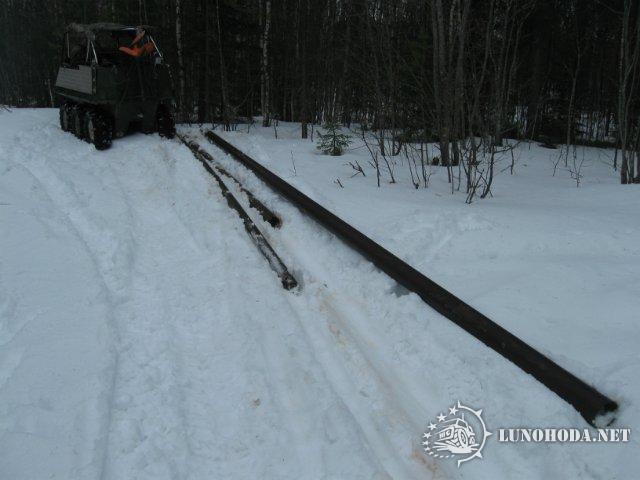

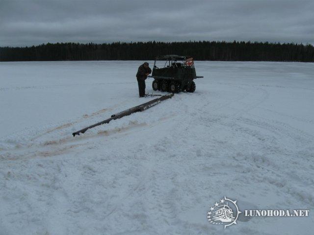

Сегодня гоняли за трубами от буровых. Еще в прошлом году их на берег вытащили а сегодня до дороги сначала по льду, потом по болоту, хорошо что не растаяло.
Как же хорошо что машина узкая, несколько раз прошивал лесные заросли меж болот еще и с трубой 8 м на хвосте, особо не порулишь.
МЫ уже повесили водное оборудование, так скажем к сезону готовы.
