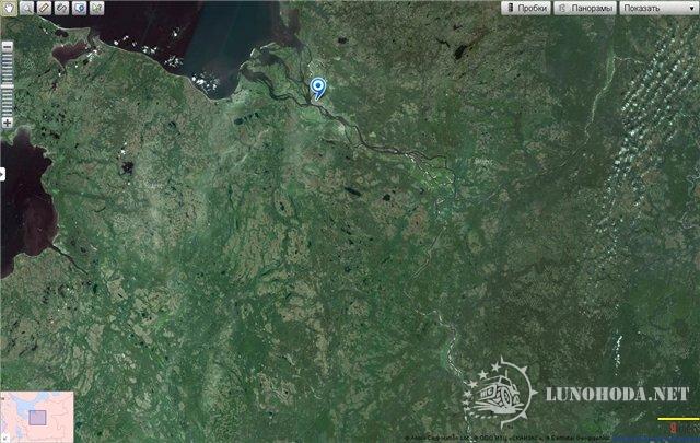

nrgizer писал(а):Рассматривая развесовку вы зацикливаетесь только на болоте.
У нас есть от чего зацикливаться- всё, что посветлей зелёного, это болота)))
