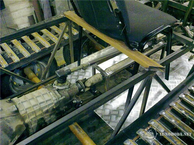

сегодня закончил работу с органами управления (кулиса перекличения передачь и привод газа) также сделал каркас защиты кардана . сделал небольшой выезд сейчас все работает четко . завтра все разберу под обварку лодки и покраску

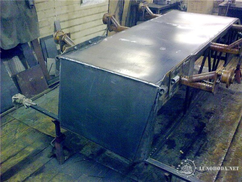

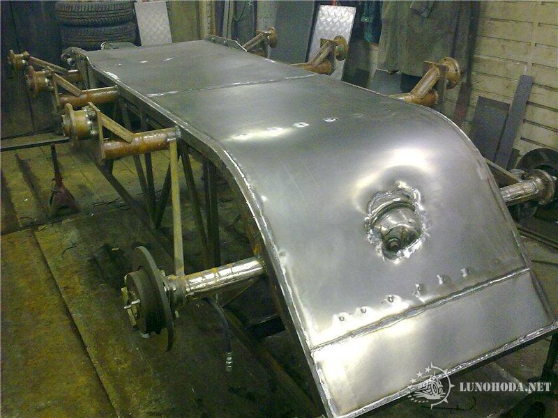

сегодня разобрал вездеход
перевернул на спину
обварил дно . на завтра остались борта и есть желание покрасить

картер моста че так и останется торчать ??? :shock:
делай хорошо , хреново само получится

демьян писал(а):картер моста че так и останется торчать ??? :shock:
Очень удобно для замены масла. Я тоже хотел так сделать - не сделал, жалею... Но у меня есть лючок! :wink:

эт оно конечно удобно , но не акуратненько как то .

демьян
если уж это не аккуратно, то что тогда аккуратно?

solomon
Хорошее решение надо учесть .
