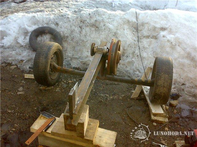

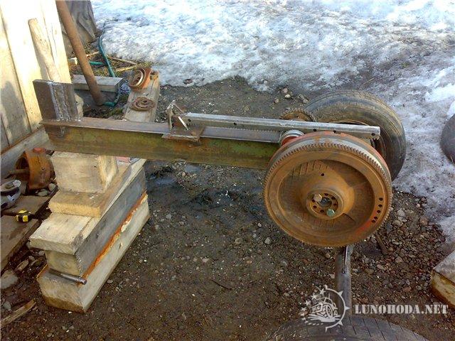

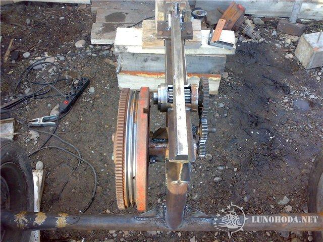

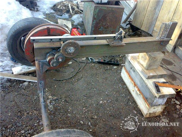

Если увеличить обороты маховика, то скорость рейки не уменьшится, а вот потенциальная энергия маховика увеличится.КормчиЙ писал(а):Ни к чему такая понижайка, рейка очень медленно будет двигаться.
Я сейчас себе прикидываю данное устройство но не на паре "рейка-шестерня" а "винт-гайка". Маховик поперек стола - на винте, разобщающаяся гайка, чем выше скорость маховика, тем выше энергия.
Альтернатива большому колесу - очень большое колесо!!!
- Сообщения: 45
- Зарегистрирован: 12 янв 2013, 12:01
- Откуда: Алтайский край
Дело в том, что на валу приводящем в движение рейку у меня получилось 18 зубов модуль зуба 3,5 мм, а понижайка понижает в 2,66 раза.КормчиЙ писал(а):Ни к чему такая понижайка, рейка очень медленно будет двигаться.
Так что скорость движения рейки будет близка к оригиналу (имеется ввиду дровокол Михаила).

Всем привет!!! Выставляю первое видео испытаний (без двигателя еще не купил).
