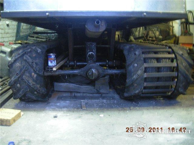

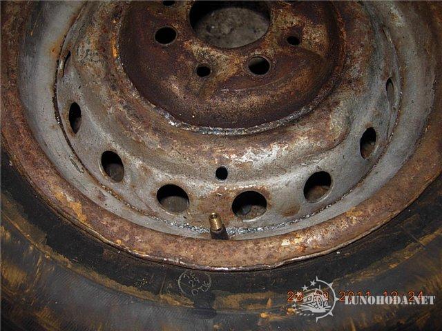

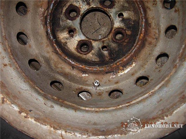

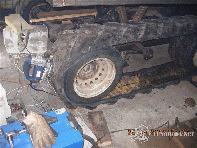

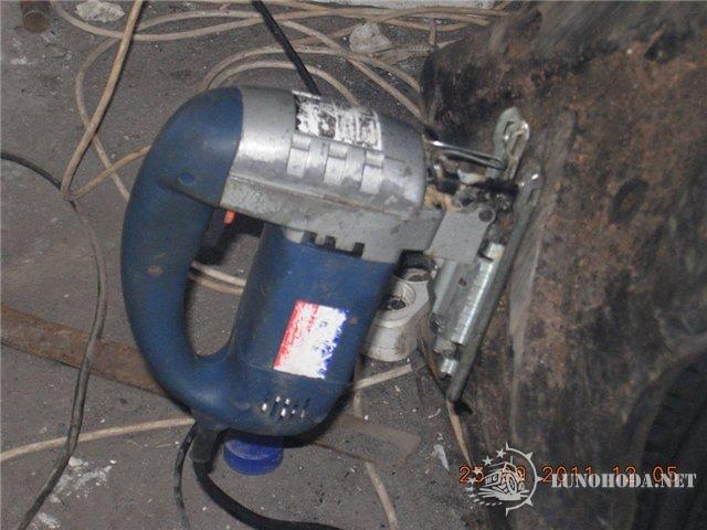

Сегодня разрезал покрышку

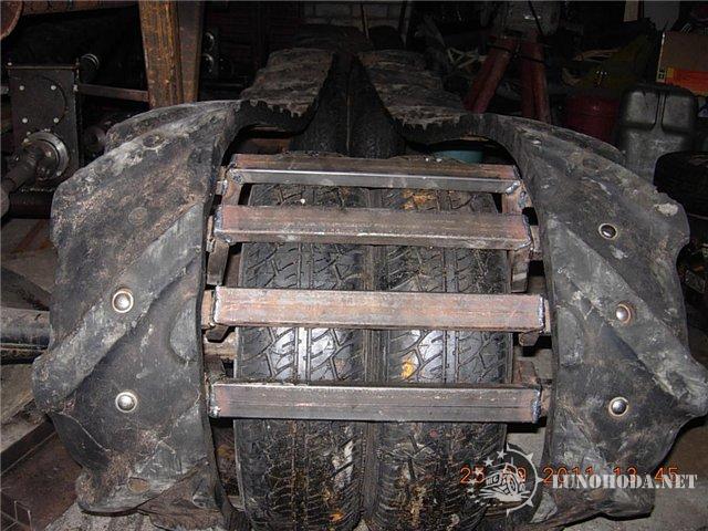

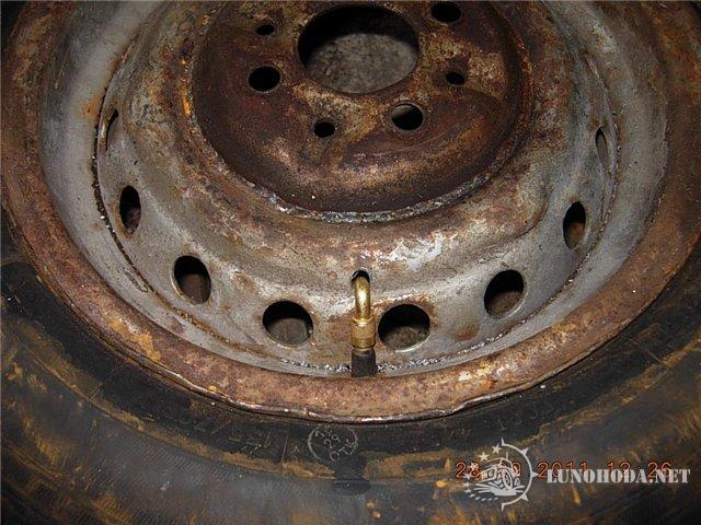

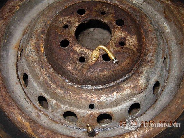

начал собирать новую гусянку
собранная гусянка.

кулибин64
Отличная гуся! [:})

кулибин64
ну как испытаешь новую расскажешь какая лучше [:})

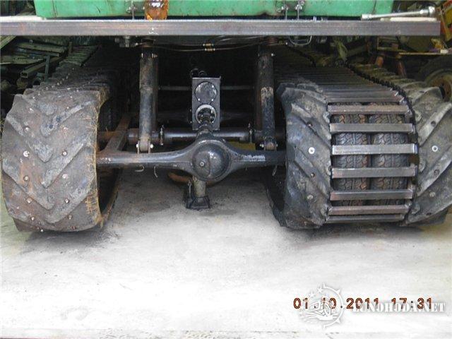

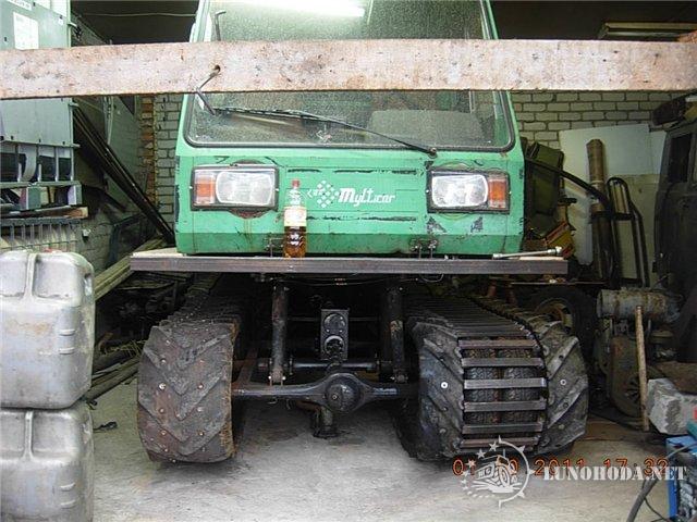

Сегодня добил третью гусю :) :) :)

кулибин64 писал(а):Сегодня добил третью гусю
По ходу дела ретрак орегинальный получается. :roll:

кулибин64
Сообщения: 2277
Имя: Михаил
Сообщение кулибин64 »
shum d
shum d писал(а): По ходу дела ретрак орегинальный получается.
А скока ширина у него гуси?
У меня получилась 730мм. :)

кулибин64 писал(а):А скока ширина у него гуси?
Не знаю, но думаю что твой по удельному после модернизации не уступит.
