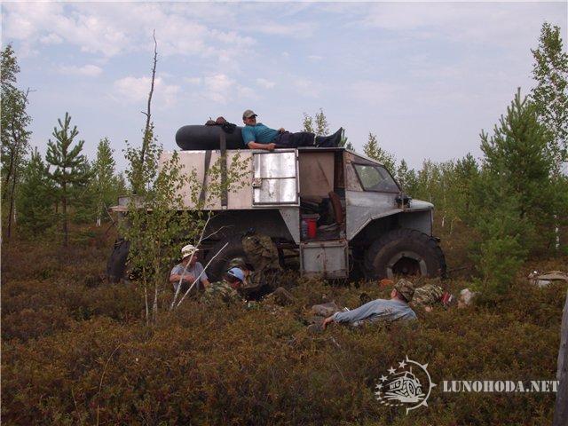

выезжали в рям, собирать бруснику. общиё пробег - 150км.
на вездеходе ездили втроём.
попросились ещё двое на машине - дал добро, а приехали в рям - 5 человек и все хотят ехать.
в рям заезжал с большим перегрузом - 8 чел на борту, а обратно 3 человека + ягода(главное все сбежались, составили ягоду и сами довольные залезли - типо поехали на стан! пришлось объяснять что перегруз в 2 раза и технику рвать не намерен, вывожу только ягоду)
вывод такой - если может поместиться в вездеходе 20 человек, то он и должен всех везти :)))

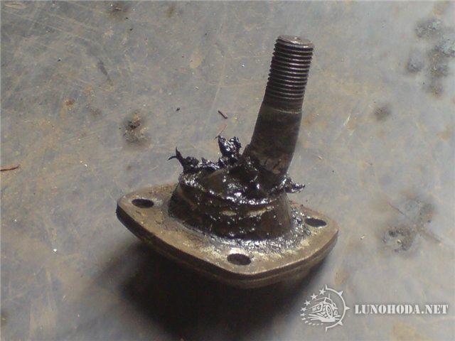

на обратном пути на среднем мосту менял шаровую - палец загнуло, как то ещё не вырвало - всему виноу перегруз.
уже на въезде в город пробил 2 колеса, поймал осколок бутылки и кусок проволоки(с проволокой в колесе доехал до дома)
влёгкую вытащил перегруженный уаз-буханку, сидел на мостах.

вот так загнуло шаровую

Макс писал(а):вот так загнуло шаровую
странно, что не сломало..

Школьный писал(а):Макс писал(а): вот так загнуло шаровую
Она не должна ломатся, сталь 15 не калится, только цементируется.

Александр писал(а):сталь 15
не знал, что из 15 делают. Хотя это более чем логично, для избежания хрупкости.
