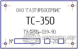

lobastik писал(а):А вот такой вопрос. У ТС-350 кузов номерной?
Вот такая табличка на стойке бензобака у Моторостроительного объединения и Газтурбосервиса:
Первые платформы клеймили. Как сейчас, и как у других производителей - не знаю.

lobastik
Сообщения: 50
Зарегистрирован: 26 дек 2011, 19:30
Имя: 89127257617
Откуда: г. Киров
Сообщение lobastik »
А на тску документы требуются?

Вы меня за интриговали. У меня эта стойка снята, но сейчас пойду посмотрю
Щенки и дрессировка среднеазиатских овчарок
Urush
Сообщения: 466
Зарегистрирован: 03 дек 2012, 12:59
Откуда: Москва - Смоленская обл.
Сообщение Urush »
Нет, стойка "чистая", даже отверстий под табличку нет
