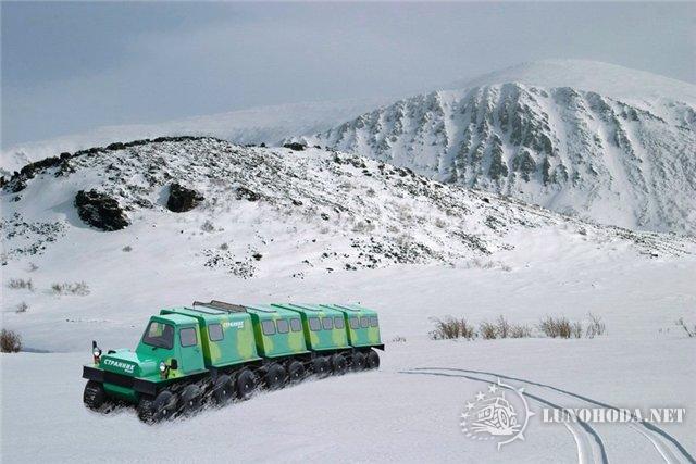

Вот уже придумали даже презентовали.

Но как смонтировано красиво, вот бы нам Плотницкого.
А задний план , ......
Как у ВД последнее послание человечеству.
Леш, одна и та же тема Странник 20*20. что Тром 12*12.
:P :P :P :P

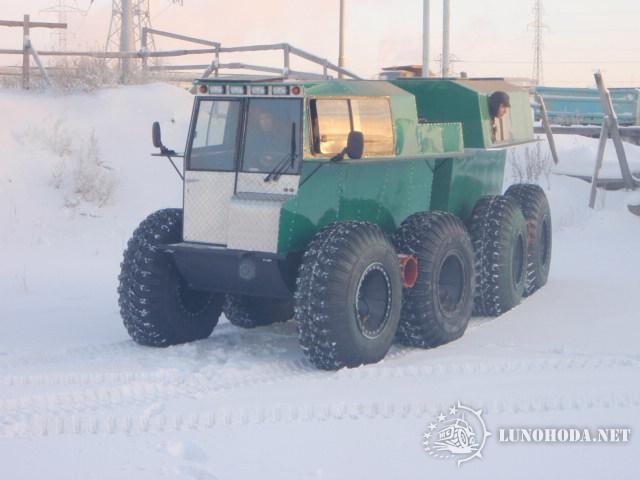

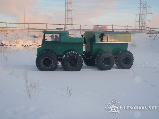

Есть новости.Успешно работают в летний период 6 машин Тром 8 ,из них 3 мои в разной местности,в основном у энергетиков,а им надо по ЛЭПу-т.е по прямой и пофиг-какое бездорожье.Успешно пройдены многие непроходимые для гусеничников трассы,в том числе в автономных режимах по 200 и менее км.Поломок практически нет,за исключением жигулевских мелочевок(помпа,электроклапан,сальник раздатки,датчик включения вентилятора-это на 3 машины общим пробегом 1300 км).Народ на Северах помаленьку разобрался и потянулся за машинами в аренду.Средняя скорость на маршруте в 220 км-4,5км в час,топливо 0,85 л на 1 км,на все вездеходы установлены спутниковые навигаторы с реальным временем движения и пр примочками,очень интересно смотреть в Гугле.Строится дизельный вездеход с 2 местной и 2 спальной передней кабиной.
Алексей Сургут
Сообщения: 2441
Откуда: Сургут
Сообщение Алексей Сургут »
Есть новости. Сегодня вышел в свет Тром 8 с дизельным движком.
Мотор контрактный Ниссан СД-20 атмосферник .
Макс скорость -20 км в час, мин 0,5 км в час (а может и меньше, навигатор такую скорость не берет)
Отличается закрытой передней лодкой, открытым кузовком и спальным местом в передней кабине.
Еще он по трансмиссии попроще стандартного, но это некритично уже. Внешний вид вот
