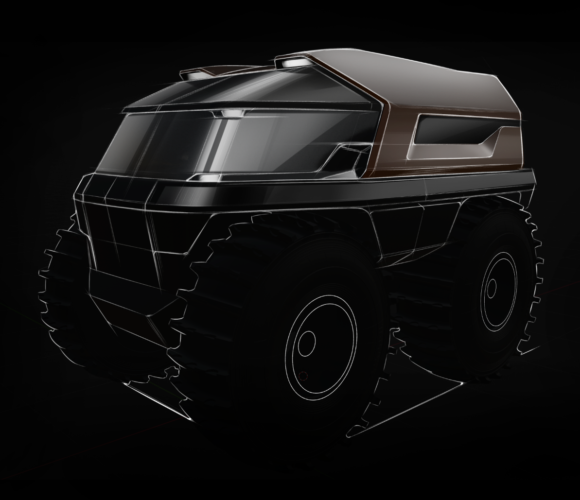

Art Ba писал(а): 02 мар 2025, 22:43 Если что, я без издевок. Как эти все примеры относятся к внешнему виду вездеходов?) Не поймите неправильно, истории интересные, просто если бы вездеход был сконструирован плохо на уровне, что у него не видно было бы каких-то важных зон и вы не увидели препятствие и это привело к поломке, то да, но вы же сами написали, что поторопились. Т.е. внешний вид изделия, его эргономическая составляющая, входы/выходы на это никак не повлияли. Или повлияли?
Вы не с того конца начали конструирование.
Первое это проходимость для хотя бы одного типа тяжёлой местности.
Второе надежность.
Третье ремонтнопригодность. А это свободный доступ к любому агрегату и много еще чего.
Например, на первых Жигулях гайки на карбюраторе имели такую форму и размеры что не могли провалиться в диффузоры и попасть в коллектор.
И кто помнит стартер менялся сверху за 20 минут.
Иногда даже ремонтнопригодность важнее надежности.
Пассивная безопасность. Это когда например идете в пике с обрыва, носом вперед. Мало того что конструкция должна спасти водителя но и обеспечить свободную эвакуацию из машины в любом пространственном положении. Или провалились на льду
А вот внешний вид такое двадцать пятое дело что и не вспоминается.

leon10010 писал(а): 03 мар 2025, 04:54 Вы не с того конца начали конструирование.
Олег , он же не конструирует , он переодевает действующую машину . Дизайнерские работы всегда предполагают несколько большие затраты и гемор спецов по постройке и почти всегда несут минусы относительно проходимости и ремонтопригодности голорамного . А вот можно ли с онным смирится определяет покупатель . И порой технолог взглянув на чертеж скажет что на их предприятии такое невозможно исполнить не имея несколько иного оборудования . Но ет не означает что проекту не быть .
Даже действующую машину переодеть. Надо улучшить её. Эвакуационные люки и двери, лючки доступа ко всем агрегатам - ремонт в тайге это не на станции автосервиса. А не просто футуристические обводы.
Надо было диплом начинать с какойто машинки, пусть небольшой но настоящей. Если на базе МВТУ там наверняка база есть какая то станочно- сварочная.
Второе надежность.
Почему не с того?) Понимаете, в чем штука: я на форум пришел спросить не "как сконструировать вездеход", а "почему вездеход выглядит так, как он выглядит?". Т.е. с задачей проектируемых объемов я справлюсь самостоятельно. Т.е. мне его надежность и ремонтопригодность, скажем так, ну она не на первом месте. Тут скорее внешний вид, эргономика, пассивная безопасность, в какой-то степени. Я не смотрю на машину с точки зрения крепкого хозяйственника, который удавится за копейку и ни в жизнь не пойдет покупать у треклятых коммерсантов новую панель. И я не смотрю на это с точки зрения мелкого бизнеса, который будет искать инженера, который спроектирует это за 3 копейки, желательно один, что бы потом его можно было еще по выходным и ночам донимать с идиотскими вопросами, почему сделано так, а не вот так.
Я сморю на это, как на выполнение свой части работы, с точки зрения возможной перспективы развития этих изделий. И я намеренно не лезу во всю эту технологическую муть, потому что я знаю, что когда туда лезешь, то начинается поиск компромиссов, а на конкретно мою работу, там ни времени, ни места не останется. Я не хочу делать это с кем-то, потому что я не хочу себя связывать по рукам и ногам: пускай там будет какая-то дверь ну не очень правильная. механизм будет на трапеции и может он будет сложноват для ремонта, но он будет концептуален и будет выполнять свой функционал.
leon10010 писал(а): 03 мар 2025, 04:54 Пассивная безопасность.
У меня на эскизе этой пассивной безопасности больше чем на реальных вездеходах. Там есть толстые стойки где может проходить силовой каркас, "клюв", т.е. зона безопасности, достаточно много места над головой. Если вам кажется, что я это в воздухе нарисовал, то вы ошибаетесь))) Если бы я рисовал это "как карта ляжет", то там была бы такая штука длиной 10 метров, а шиной метра 4, с кучей всяких удобств внутри, а сама бы она передвигалась на ховерах или воздушных подушках и работала бы на холодном синтезе))) Обзорность там тоже сделана так, что бы оператор видел и землю, и небо и все это годилось хотя бы от 10 до 95 персентиля, потому что посидев в этих штуках, я понял ,что высокому человеку там трудно, видишь либо то, что внизу, либо верхнюю рамку лобового окна. Несмотря на внешний вид, будто там огромное переднее стекло, там само остекление сделано из 3х частей. как у всех, а связано это стойками, покрашенными в цвет и при небольшой тонировке это все будет выглядеть как единое целое. И я там могу долго перечислять нюансы, которые я в это закладывал)

Пока я штуку из соседней темы еще не нарисовал (нарисую, все норм), но вроде почти расквитался с внешкой диплома. В целом ругать меня можно сколь угодно, но эта штука нарисована в параллель с 3д, и я думаю, что скоро уже все.

Art Ba писал(а): 20 мар 2025, 02:10 но вроде почти расквитался с внешкой диплома.
Теперь агрегатами заполните объём.

Art Ba писал(а): 20 мар 2025, 02:10 В целом ругать меня можно сколь угодно, но эта штука нарисована в параллель с 3д, и я думаю, что скоро уже все.
и как в нее входить?

mr_tank писал(а): 20 мар 2025, 08:27 ...
В "Неё" не нужно входить, только смотреть из-за ограждения и пускать слюни от удовольствия... :-(x)
