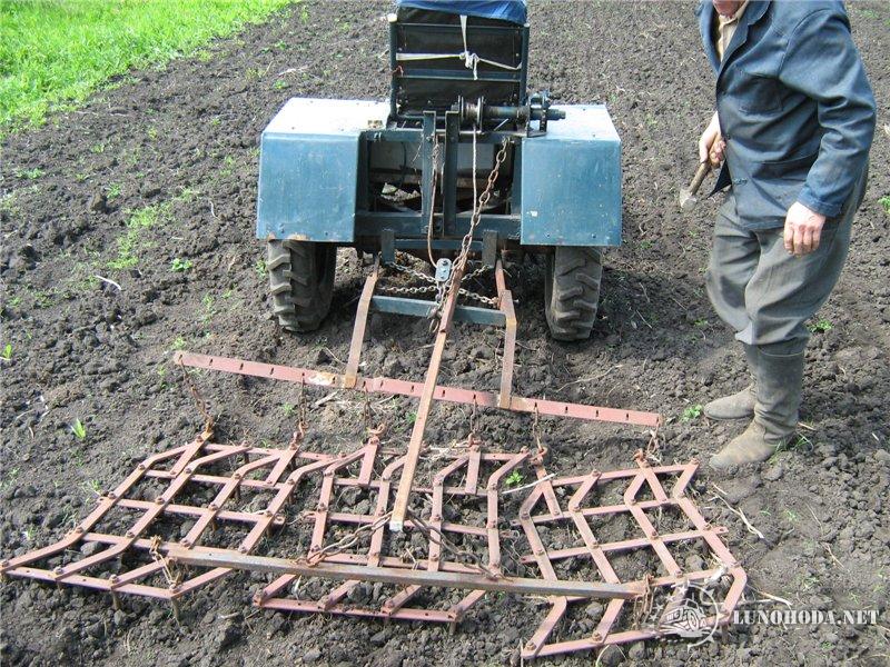

вчера поборонили картошечку....
Трактор Т2
Dimas
Сообщения: 1217
Имя: +7(905) 7764086
Откуда: Москва ЗАО
Сообщение Dimas »
это как ??? Я только как оучивать знаю картошечку, ну и копать, а вот боронить... Что в итоге вышло?
вовочка
Сообщения: 5002
Сообщение вовочка »
Dimas писал(а):это как ???
недели через две после посадки, когда трава только начинает вылазить (стадия белой нитки), тогда и боронят. трава выдирается на поверхность и засыхает.

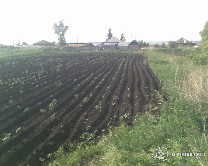

Dimas писал(а):аа.а сажаете не в грядки? гряды делаете только после всхода каротшки?
посадка идет таким способом (по-вашему получается "в грядки")
потом боронование
потом окучивание (одно или два в зависимости от роста и погоды)
это работы отработанные поколениями, никогда не думал, что для кого-то это будет в диковинку

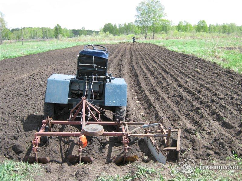

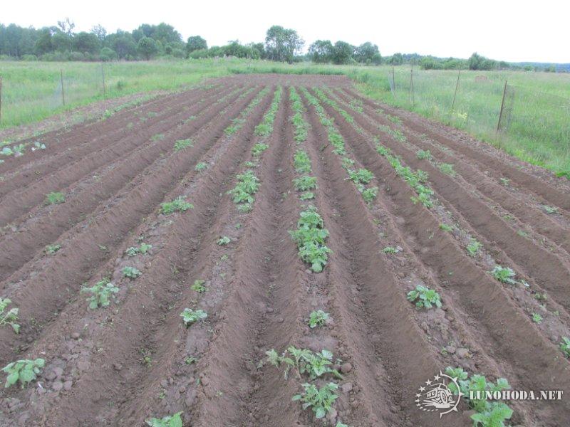

Я грядки резал, потом в них картоха прорастает, и несколько разокучиваю кротом и все.
Первая гряда
Бороновал толко когда озимые высаживал и то потом перестал- как крота наладил- стал поверхностно культивировать и все. А большой МБ уже 2-ой год даже не выкатывал из ангара.
Трактор хорошая штуковина!

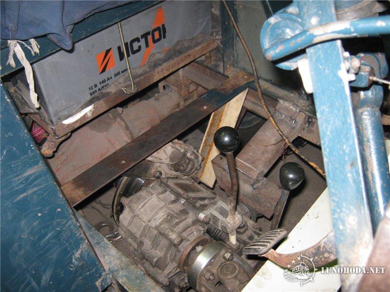

РК крепится на два крепления?
Последний раз редактировалось pfv 06 сен 2014, 21:33, всего редактировалось 1 раз.

вовочка писал(а):просто фото
Добрый вечер. Можно поболе фото крепления РК к раме и тормоза.
вовочка
Сообщения: 5002
Сообщение вовочка »
pfv писал(а):Можно поболе фото крепления РК к раме и тормоза.
с восьмой страницы темы идет описание процесса переделки трансмиссии, с фото.
РК закреплена на две точки, третьей точкой является шлицевое соединение с ЗМ.
