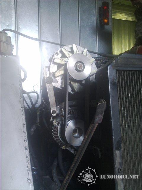

Установлен генератор на 12в:

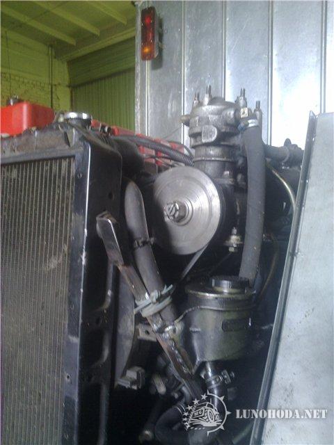

Установлен компрессор от ЗИЛ-131, смазка выполнена с обратки вакуумного насоса:
