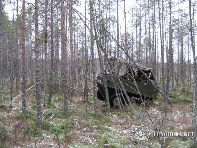

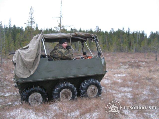

Небольшой фотоотчет по поездки в лес 3 января . Общий пробег 15 км. Время 7 часов.
Приехали на место распаковались и поехали сначала по лесу до дороги( сокращали) .

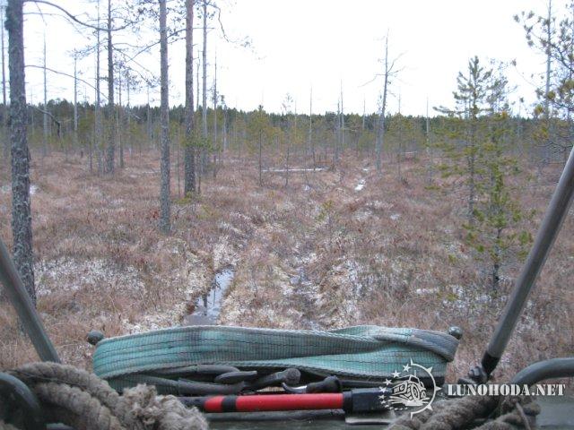

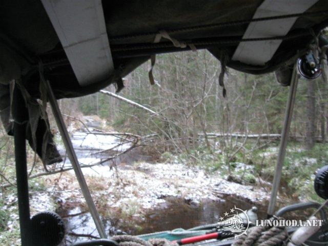

А вот и сама дорога. Каждые 20-50м бревно. Некоторые пилили, некоторые обьежали. Лужи с тонким льдом, проблем не вызывали. Ручейки не замерзли.

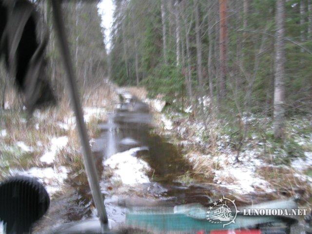

По дороге доехали до небольшого болота и поехали по нему. Если ходить по нему ногами, то ботинки замокли, сверху небольшая корка замершего моха, человека не держит, вездеход тоже.

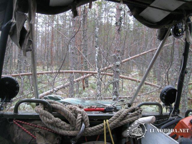

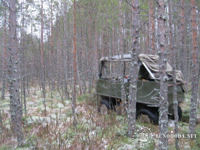

Доехали до конца болота и уперлись в мелкие сосенки. Сначала протискивались между ними но позже уперлись в завал, пришлось подавить пару штук.
После сосенок выехали на открытое болото гдето 3 км, пересекли его и устроили в лесу привал на обед.
После обеда снова выехали на болото и увидев там колею от квадриков по ней поехали на выезд,
потом по зимнику и обратно по тойже дорожке, что и ехали к болоту.
Под конец окончательно стемнело. Пока ехали по дорожке было ничего так, но я решил сократить через лез, осталось всего то 300м. Пошел с фонариком поискать путь, чуть не потерял вездеход, хорошо габарит оставили. Вернулись обратно, сели, по навигатору выбрал направление и пробрались по лесу к автобусу. Пока пролезали угодили в ручей шириной 1 метр и глубиной столькоже, вездик нелепо перекосило, а когда лебедились, то не заметили что зацепили за сухостой и то естественно упал на крышу, вообщем потеряли 20 мин.
Для себя сделал вывод, ночью лучше ехать по проверенной дорожке, а то получается прямо семь кругом четыре.

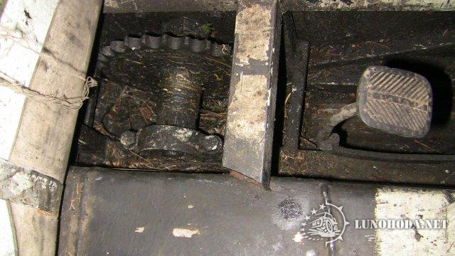

Поставим жирную точку в мифе о том что наши цепи тянутся, рвутся.
Прошло больше года с момента когда эта цепь была поставлена. Она не разу не смазывалась и работала всегда в воде, так как эта самая нижняя у меня цепь. Она всегда трется об дно, никаких натяжителей нет.
Вот где она стоит:Воду я убрал и часть мусора, чтоб проверить на сколько протерло дно. Оказалось его незначительно протерло, ногтем еле чувствуется.
Самоделкин ПТЗ
Сообщения: 1160
Зарегистрирован: 25 мар 2012, 21:31
Откуда: Петрозаводск
Сообщение Самоделкин ПТЗ »
Износ зубьев этой звездочки на глаз не виден. Зато видна на сколько там чисто

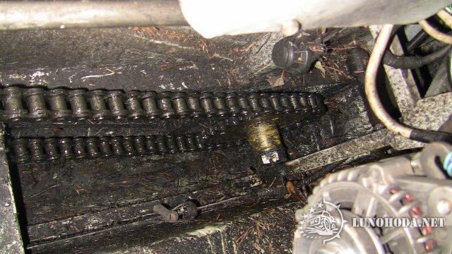

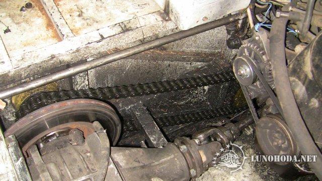

Вот задняя цепь, тоже нет натяжителя и не нужно.
Ей грязи достается меньше, но нагрузка на нее больше как ранее выяснилось.
Чистоты там тоже не наблюдается.Изображение

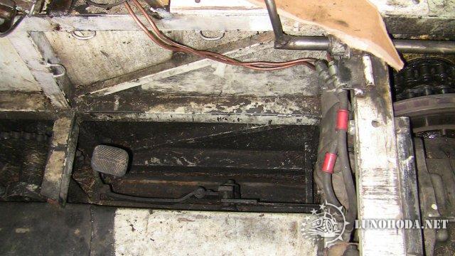

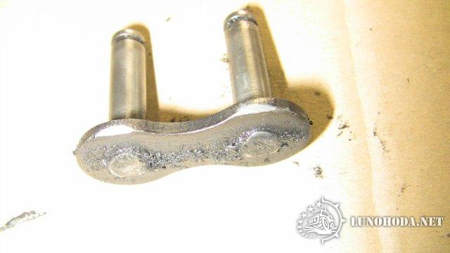

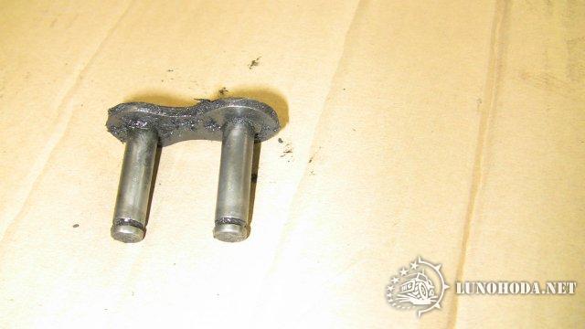

Это замок передней цепи, на нем видно как немного стерло грань замка об дно. Видимого износа осей замка нет.

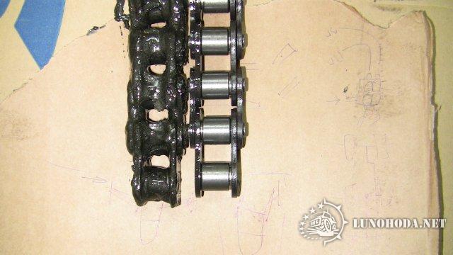

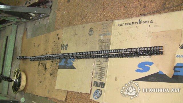

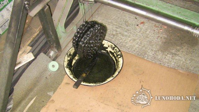

А вот собственно и цепь.
Висит после варения в графите.
Растянул на картонке и рядом положил новую. Длинна цепи 2100
Растяжение цепи составило 4 мм.
По этому сделал заключение, что цепи российского производсва, подобранные по нагрузке, быстрого износа не имеют, их можно смазывать очень редко, воды и деревянного мусора не боятся.
