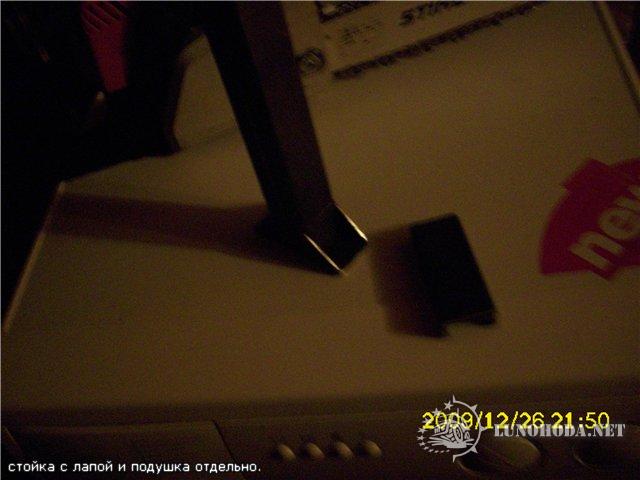

сделал подушки по крепеление моста к полураме. Хотел сделать фото, но : фотик с раздавленным монитором, фоткал наугад, ничего не получилось. Принес железки ддомой. чтобы сфоткать, а столько мороки закинуть картинку, что я даже удивлен. На других форумах "загрузить картинку" и все. А тут надо на радикал, там ее уменьшать.. Короче, геморой. Сейчас вот сообщение напишу. и буду разбираться с картинкой.
Взял профиль 40*40*3, распустил пополам, и нарезал по 10см. Это подушки. Их хочу приваривать по длине моста. Хотел вначале поперек, но во-первых, долго подгонять, во вторых, сварной шов поперек ослабляет конструкцию, в данном случае чулок. Подушки хочу по 4 штуки на мост: по одной возле картера, по одной возле колеса.
К ним на болты прикручивать стойку с лапой.
Извините, не могу без картинки обьяснить, а загрузить не могу ничего.

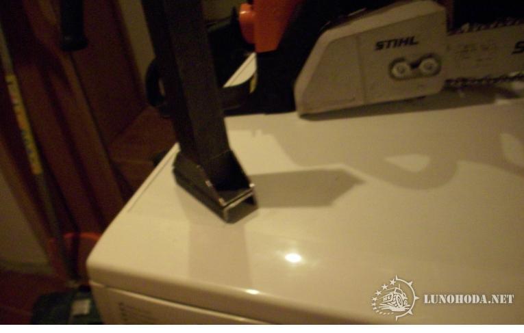

Вот стойка с лапой и с подушкой сннизу
Ну вот, вроде победил, как это делать.
вот подушку такую надумал. Со стойкой с лапой думаю все понятно, лапу с подушкой скрутить болтами Ф12

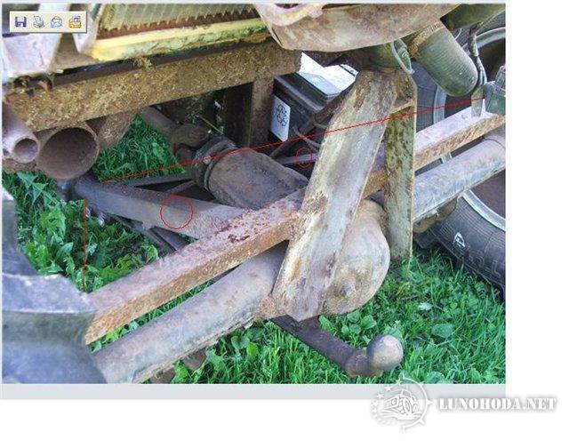

Сообщение Aleksej2000 »
yepti: такой вопрос - если те уокосины, что помечены на картинке кружками, сделать на концы чулков, как показано линиями, это будет чем-то мешать общей конструкции или нет? Просто я подумал, что тогда снимуются нагрузки с чулка, когда будем тянуть навесное и нагрузки распределятся по раме, не беря чулок на изгиб.

да,можно.только красивей и логичней будет к точкам крепления навески.
