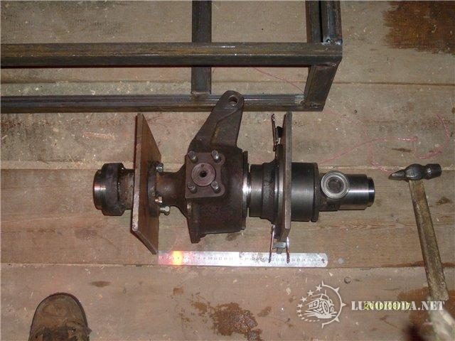

Вот он - "узел предкновения"!
В выходные хочу его "интегрировать"!
Пока без шруса правда... Не могу ни как короткую полуось найти, под шаровый шрус... В магазине только комплектами продают, с новым шрусом.
Примерка агрегатов... Есть над чем подумать...
Нужно мост приложить, потом еще думать...
А вот такая петрушка с потрохами получается:
один "потрох" визуально меньше... Как такое получилось???
Думаю еще один купить, а этот на запаску оставить.
Вот такие дела!

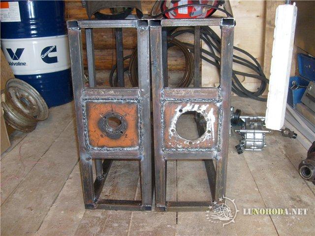

Ура! Теперь работаю дома!
Выклинчил у товарища болгарочку со сварочным... Так гораздо удобнее, ни чего таскать туда-сюда не нужно.
Закладные под узел перелома интегрированы в полу-рамы...
Начал делать колесо...
Вроде как кондуктор...
Есть вопрос! Сколько сделать расстояние между обручами колеса?
Uvat говорил, что у него 310мм... Я тут расправленный потрох померил, вроде около 400мм выходит.
Хватит 310мм???
Хватит 310мм???

привет Жень ! ширину диска делай , как расстояние на покрышке в свободном состоянии и даже на пару см уже . как правильно Юра подметил , можно будит колесо в лепешку спускать и камера не провернется и плотнее на диске будит сидеть . если делать широкий диск то при низком давлении покрышка будит сжиматся внутрь и слезать с посадочного места и проворачиватся . я на своих колесах сделал диски уже на 5 см чем расстояние ( в ширину ) на посадочном месте покрышки . специально пробовал ездить на практически спущеных колесах по болоту и покрышки не проворачивает .
