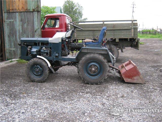

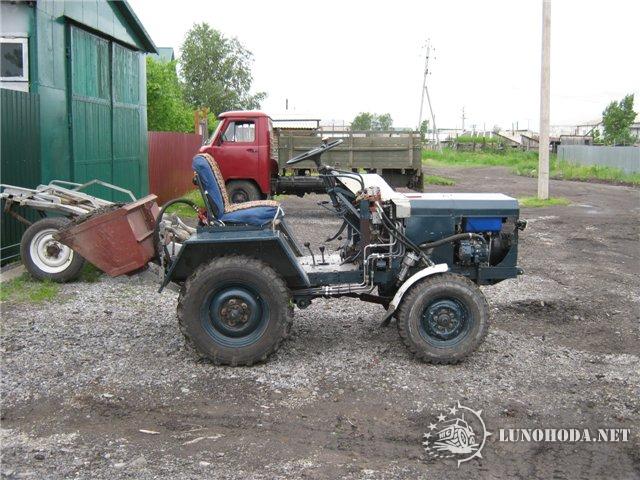

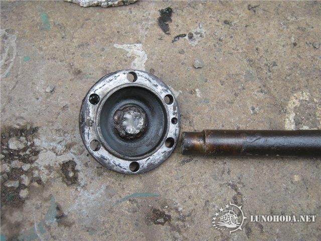

вчера щебень ковшом на навеске возил, при очередной загрузке раздался щелчок и трактор беспомощно закрутил одним передним колесом. сегодня вскрытие показало, что обрезало левую заднюю полуось по внутренней сварке к фланцу. при этом полуось была сильно проточена (до 24мм), батя еще в конце 80-х делал, тогда наработок никаких не было, это сейчас хорошо - в сети вся информация есть!
поехали проточили новую. проварил только снаружи.

вовочка писал(а): поехали проточили новую. проварил только снаружи.
С разделкой шва? Глубоко? или по поверхности?

газик
скажем так - углубился.
варил инвертором 160А, тройкой. не охота было кабеля большого сварочника разматывать, посмотрим как ходить будет....

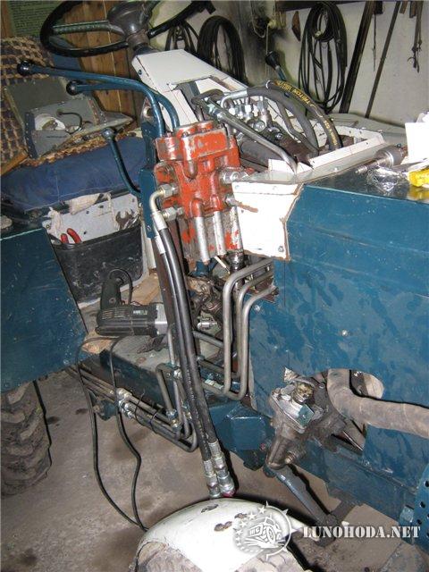

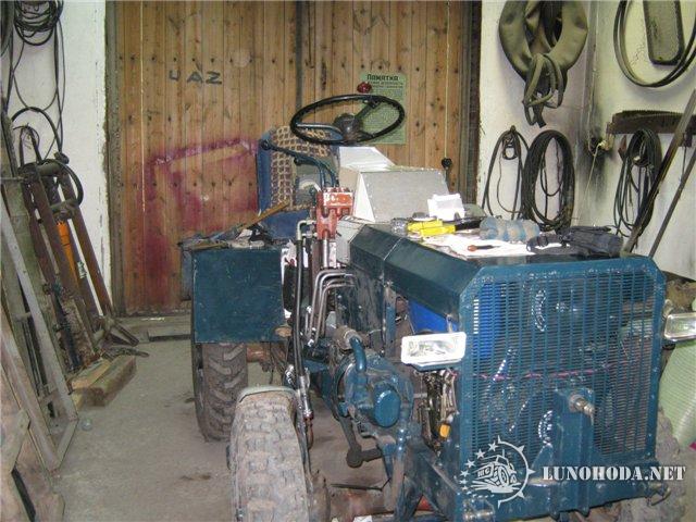

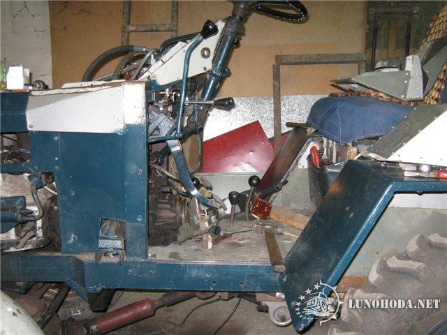

вернул "на родину" двухсекционный Р-75 (у трехсекционника было катастрофическое недержание) и в пару к нему установил итальянский двухсекционник без плавающего и фиксации.
пришлось пожертвовать приборной панелью. пока по быстрому склепал кожух, зимой переделаю, чтобы приборы установить.
