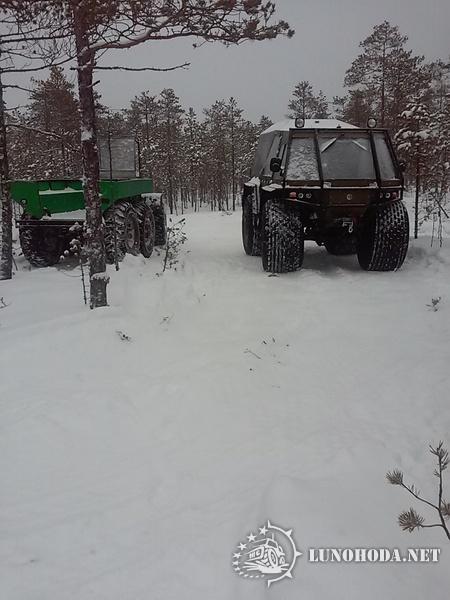

Сообщение Сипа »
Поездка на болото в Тешемле на подъем самолета ПЕ-2
