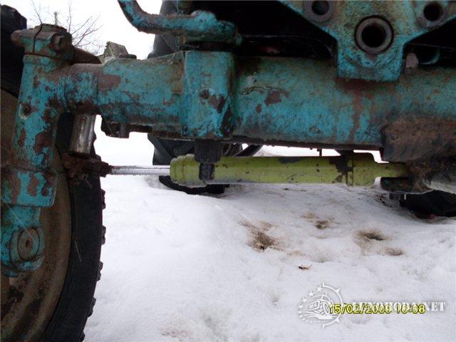

Эти фотки сделаны ранней весной и именно для того, чтобы спрсить про проблему :roll: видите, я там отвесик повесил на колесо..., но все как то то времени не фатает, то не знаю в какую тему обратиться. Нужен мембер, который увидит такой экскаватор и зафотит вот в таком ракурсе, чтоб можно было сравнить. Есть у меня подозрение, что бывший хозяин попутал местами половинки переднего моста. У меня тут на всю округу ни одного такого нет, не с чем сравнивать. Вот еще я фотку делал, чтоб было понятней про что речь. здесь виден продольный наклон шкворня. По теории машин, он должен быть наклонен в обратную сторону. То есть верх шкворня должен быть наклонен вперед, а уменя - назад. Фиг знает, может это так и должно быть в экскаваторах, но надо бы проверить [:})

Oleg писал(а): То есть верх шкворня должен быть наклонен вперед, а уменя - назад.
Вроде правильно у тебя всё. Посмотри на лисапед и мотоцикл. Можешь также попробовать на лисапеде руль на 180 градусов повернуть и прокатиться. Сразу поймёшь что к чему.

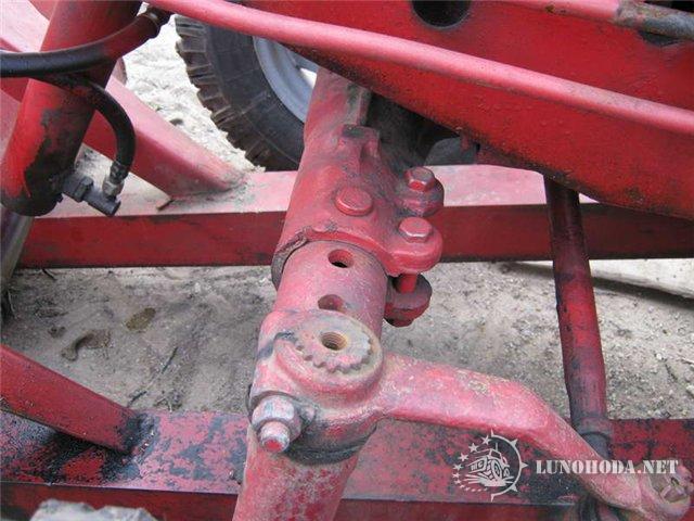

есть такая фота

Дмитрий78, вдогонку. Но на всех грузовых авто, да и на легковых (просто там визуально не определить из-за отсустствия шкворня) шкворень имеет продольный наклон именно верх-вперед. Это ощеизвестно, вот поэтому я и в сомнениях - почему у меня по другому. Из-за этого и гур работает по свински, хотя я его перебрал весь%)

Тимур писал(а):есть такая фота
Да вроде тогда все правильно...., у тебя тоже назад наклон, если это не обман зрения :( И что, тоже так калеса в раскирячку, когда до конца вывернуты?
