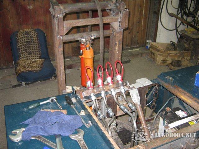

магистрали гидросистемы на задний погрузчик (трубки еще не закреплены)

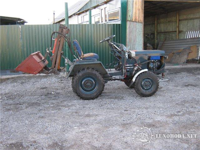

вовочка
Наверное и до Камаза дотянится ? Классный помошник :roll: .
Evgenii72
Сообщения: 1543
Откуда: Tobolsk
Сообщение Evgenii72 »
вовочка
А какая примерно грузоподъёмность, у этого механизма?

Evgenii72 писал(а):вовочка
расчетная по усилию ГЦ и вылету стрелы около 400кг, по объему ковша (щебень, песок) 160кг. пока испытан только мокрым снегом (а он тоже не легкий). на перед надо будет установить противовес.
скажу честно, если бы в наличии было достаточное количество необходимых ГЦ, да и передний мост был бы не настолько раритетным, то делали б фронтальный погрузчик. а так это хорошая зарядка для шеи и спины. основная задача этого погрузчика - снег, более тяжелых грузов особо то и нет, разве что перегной за забор пересыпать... [:})
oleg 54 :oops: [:})

Evgenii72
Сообщения: 1543
Откуда: Tobolsk
вовочка писал(а):основная задача этого погрузчика - снег, более тяжелых грузов нет, разве что перегной за забор пересыпать...
Тоже не плохо :roll:

Сообщения: 18662
вовочка
Здорово. но так работать очень не удобно. почему не захотел эту нужную приспособу приделать спереди.

День добрый. Вместо прямой лопаты недумали заиметь обратную? Небольших размеров, учитывая ширину рамы на которой она висит, типа планировочной. Единственное неудобство, стрела неподвижна.

новичок писал(а): но так работать очень не удобно
согласен, но иногда можно.
новичок писал(а):почему не захотел эту нужную приспособу приделать спереди.
нет нужного количества необходимых ГЦ, хотя это решаемо, а в большей степени останавливает раритетность переднего моста и необходимость усиления рамы.
TNWD писал(а):вовочкаВместо прямой лопаты недумали заиметь обратную?
в смысле вместо ковша?

Сообщения: 18662
вовочка
еще кажется что немного резко работает гидравлика. Можно поставить рег. шайбы подобрав отверстия по диаметру что бы не было таких рывков

вовочка
Ага. Вместо него.
вовочка
Сообщения: 4991
Сообщение вовочка »
новичок писал(а):вовочка
резко работает только ковш и то только в одной точке - это из-за особенностей системы рычагов
Ага. Вместо него.
не вижу смысла [:})

вчера развозил погрузчиком кучу шлака. в целом впечатления положительные, работать можно. с большой кучи загребает почти полный ковш.
и шея уже привыкла, и руки к последовательности оперирования рычагами, но всю картину портит недержание секции распределителя, при переезде приходится периодически "ловить" ковш рычагом...
под конец попробывал поднять и перевезти крошенный асфальт (считай щебень), если же не обращать внимание на недержание, то полный ковш вполне возможно перевозить, только рулевое тогда никакое - перед разгружается, надо грузик на перед. [:})
